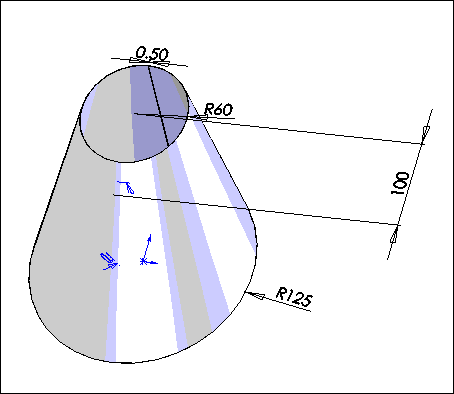

尺寸  大圆直径250  小圆直径120  高度140  两圆中心距100   这样的圆锥如何展开    请高手指教!!!!
发表于 2009-10-10 11:23:12 | 显示全部楼层 来自: 中国北京

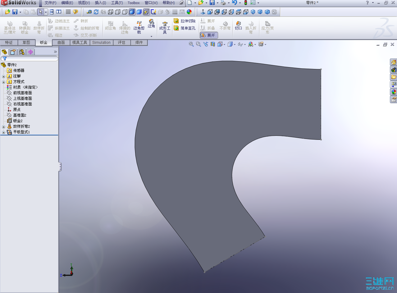

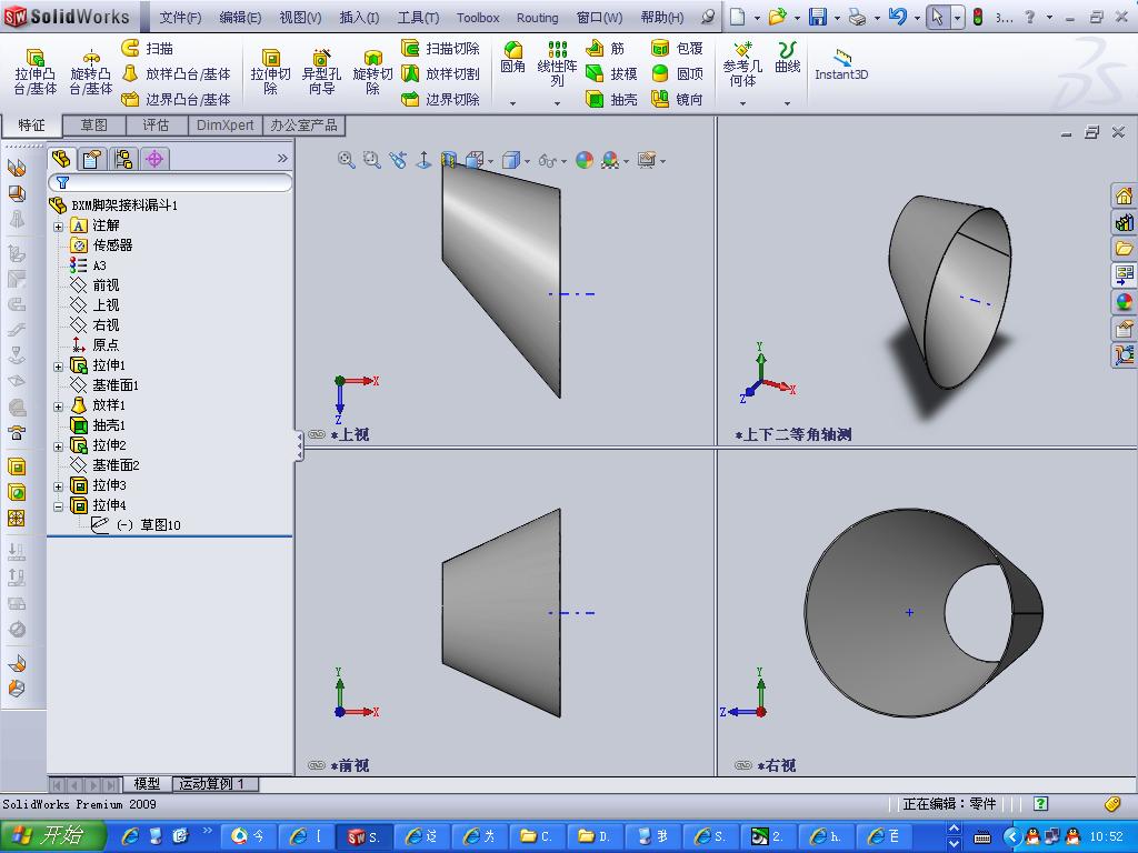

发表于 2009-10-10 11:28:20 | 显示全部楼层 来自: 中国广东惠州
是不是要這樣?' T+ v: w- |8 x! G& u, r" w4 K" K

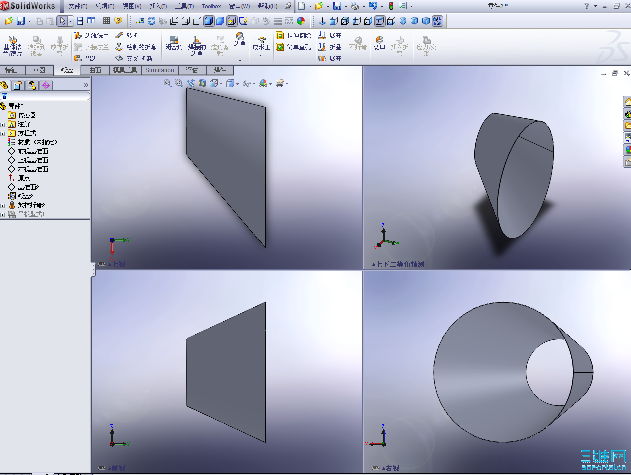

发表于 2009-10-10 18:04:02 | 显示全部楼层 来自: 中国安徽蚌埠
你已经画成功了,就是选择特征问题。选取放样折弯特征,不要选放样特征。
