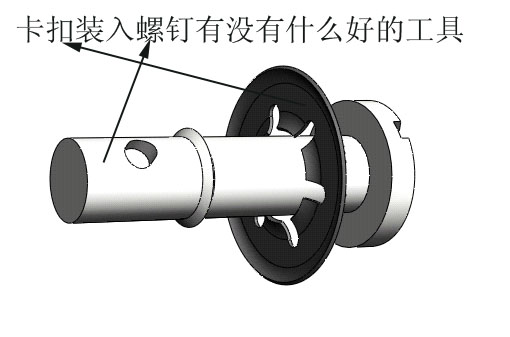

像如下图所示的结构,把卡扣装入到螺钉中有没有什么好的工具或者工装
6 I. U0 P' Q7 n5 [螺钉最大处直径为5mm,卡扣内孔为4.3mm
发表于 2009-10-10 14:06:31 | 显示全部楼层 来自: 中国河南周口
卡扣套入后用钢管轻敲即可
发表于 2009-10-10 14:18:16 | 显示全部楼层 来自: 中国上海
如果是批量生产,最好做一套专用设备或工装。
# V7 y7 z6 |/ z5 C卡套是薄壁件,容易变形。先将卡套套在螺钉前端,再用压头压下(可以是手动的小手啤机),迫使卡套变形套入螺钉后端。
虎强 + 2 技术讨论
 楼主| 发表于 2009-10-27 09:51:48 | 显示全部楼层 来自: 中国广东广州
谢谢上面两位解答。目前正在采用类似的方法。
发表于 2009-10-27 10:11:42 | 显示全部楼层 来自: 中国广东清远
在装卡片夹具头端加一小磁铁,吸住卡片,压入时防止卡片挪位,效果会更好
