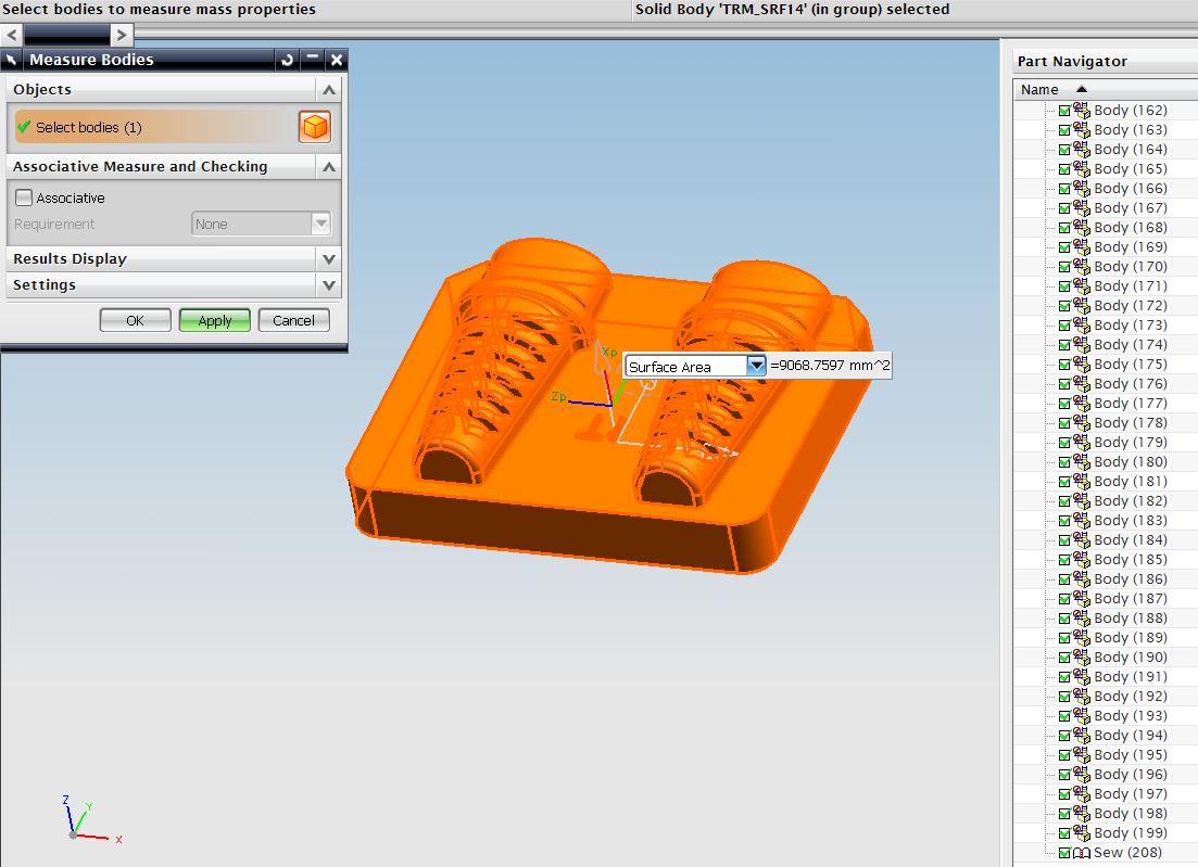

[已解决] UG导入IGS面图档后如何把它实体化,例如这个图
发表于 2009-10-10 12:49:05 | 显示全部楼层 |阅读模式 来自: 中国广东深圳
这本来是个IGS档,可导进去用缝合不成功,请高手现招呀

发表于 2009-10-10 13:04:21 | 显示全部楼层 来自: 中国上海
你的零件精度要求高吗?
- Y( ~/ j7 t  }( e7 u3 \我试过了。
/ N1 Z5 d! ]( i- s" g# e在默认的公差下不能缝合,但是放大公差到0.05后可以缝合。
, M- N+ w' t4 N1 c9 K( j见下图:
beyond2009 + 2 应助
发表于 2009-10-10 15:50:32 | 显示全部楼层 来自: 中国山东潍坊
这样的实体已经失参了,不能再编辑了!!
