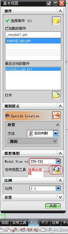

工作在建模中面朝底,底在上,在出工程图时等轴视图总是和建模一样,但我想要正确的等视图,即面在上,底在下,怎么弄。
发表于 2009-10-10 15:04:08 | 显示全部楼层 来自: 中国山东济南

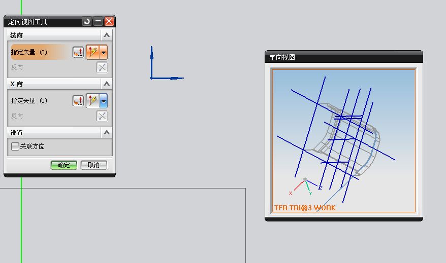

在调入视图的时候,在基本视图中选轴侧图,下面有一个调整方位,按下去会出现调整方向的视窗,随意你调整方向。
