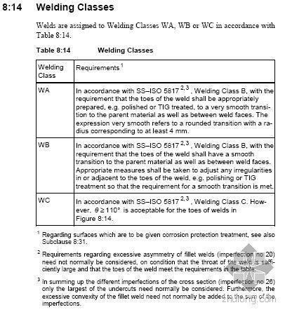

请问大家,在焊接标注的最尾端有一个WC,这表示什么焊接

7 V. q% f& _4 Y5 X/ n/ c5 I参照国际标准SS-ISO-5817中的焊接等级B,C和D。

发表于 2009-10-14 19:45:50 | 显示全部楼层 来自: 中国山东潍坊
WB/WC是瑞典钢结构规范中的焊接等级代号。可参照国际标准SS-ISO-5817中的焊接等级B,C和D。
