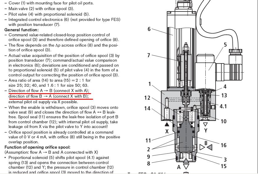

 楼主| 发表于 2009-10-10 14:36:39 | 显示全部楼层 来自: 中国辽宁沈阳
我觉得应该是可以反过来用的,又担心万一不行。熟悉的帮看看,讨论讨论

发表于 2009-10-13 10:17:29 | 显示全部楼层 来自: 中国辽宁本溪
应该可以的(猜测哈,虽然厂家不同,但我想原理应该是一样的)。& Q, u; {) a% _+ ~& S- @
关键是看X口与谁连接。
6 j. ]4 n6 U1 \. ?  M2 e  r力士乐的这款阀就是这样的。
# V6 |" C+ g* I6 M) qX与A连接,流向为A→B;X与B连接,流向为B→A。

发表于 2009-10-13 10:40:14 | 显示全部楼层 来自: 中国浙江宁波
回复 7# bohaiyan 的帖子
兄弟,不一样啊,一个属于位置反馈闭环控制阀心位置,一个是压力控制阀心位置

发表于 2009-10-13 20:13:05 | 显示全部楼层 来自: 中国山东济南
可以的,
% Q9 t9 t! {% l但是PARKER的样本上就明确说明方向
发表于 2009-10-13 20:19:23 | 显示全部楼层 来自: 中国广东肇庆
如果反向,你设定的流量值和最终的输出流量可能会有不同
 楼主| 发表于 2009-10-23 18:50:47 | 显示全部楼层 来自: 中国辽宁大连
总结楼上几个,我的理解是可以。呵呵。这个跟压力控制或者行程控制应该是没有关系的吧。我用的那个不要阀芯位置反馈的。
发表于 2009-10-24 21:37:15 | 显示全部楼层 来自: 中国浙江温州
应该不能,B--A方向会受到液动力影响.
