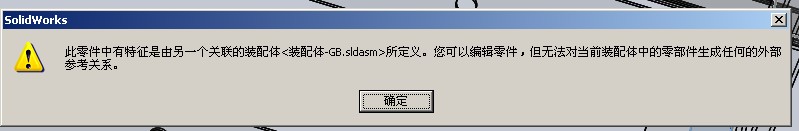

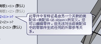

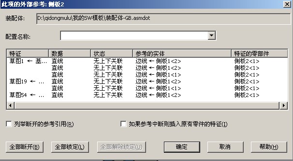

在装配体里面建的模,不小心断开了外部参考引用,并保存,之后零件就无法在装配体中编辑修改了 QQ截图未命名2.jpg QQ截图未命名.jpg QQ截图未命名1.jpg

只要零件模型文件(外部参照)还在,在装配体把断开的模型删除,重新引用。
