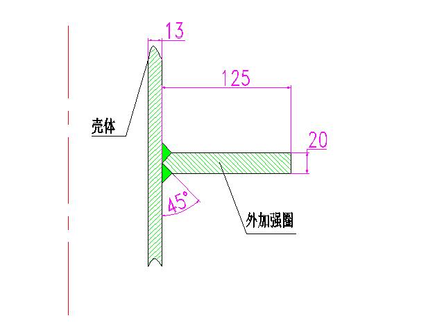

通常, “外加强圈与壳体的连接焊缝在壳体纵焊缝外两侧各30mm不焊”,我们制造厂焊工没有注意,全部焊接了,有什么影响吗?怎么处理?监理发现此问题,要求我们重新把焊肉挖去断开?大家认为怎么处理好?重新把焊肉挖去效果好吗?监理这么要求有道理吗?
) t% t& i+ S7 F. n% G
具体参数:不锈钢304材质,壳体壁厚13mm,加强圈厚20mm125mm,图纸要求加强圈两侧全焊透,焊角高度11.2mm

壳体的连接焊缝,要探伤检测的,加强圈焊缝盖上了怎么办?
: o2 f1 d- V! ]$ O( z0 [6 y即是探伤后也不行呀,压力容器以后还要年检的。
9 B& T& }' X% [( u吸取教训,以后就好了。
