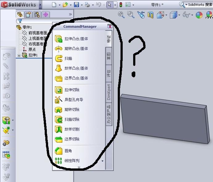

不知怎么乱点了一下鼠标,工具栏就变成这个样子了,怎么才能恢复到以前在左上角固定的样式???高手帮忙啦~~~

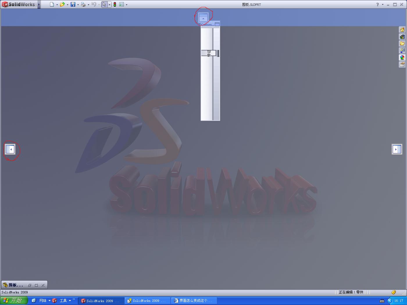

发表于 2009-10-10 16:20:43 | 显示全部楼层 来自: 中国云南文山壮族苗族自治州
原帖由 noaccc 于 2009-10-10 15:58 发表 http://www.3dportal.cn/discuz/images/common/back.gif% D0 j9 Z' V- d
# d& B- [3 }8 A* u8 S/ z* @$ M点住鼠标左键不放,把它拖到图示红圈所示位置就可以了(注意鼠标箭头要进入红圈区域,否则无效),根据自己习惯可以拖到左,右,上三个位置!
2 _* C' F4 R7 H1 r( n5 K" t9 N! p! N& i. Z" Y! s- u
[ 本帖最后由 YN_URUS 于 2009-10-10 16:22 编辑 ]

双击右上角的那个红的就行了

1 g& p0 q/ K3 H$ e8 V" W同时对于楼主,我很抱歉,之前真的是说错了。刚才看到你的回复,相当的抱歉了。( f' D: V3 @& y2 v" k$ C6 v
不过作为补偿我为你奉上刚探索出来的一个比5#更简介的方法:' W8 u) u+ L$ P( b
7 S% c  ]: U# ~2 U9 _0 ]5 \" c$ p3 K双击commandmanager工具栏的任意空白位置,这个工具栏就会回到顶部去& F( t8 y) U& Y3 ^; o7 m% l3 l  F
* @) J  c# s1 x8 ]/ ?4 r9 @  G: M% A# x这个方法同样适用于其他的工具栏!, @. @/ s/ Z6 H7 M7 j
