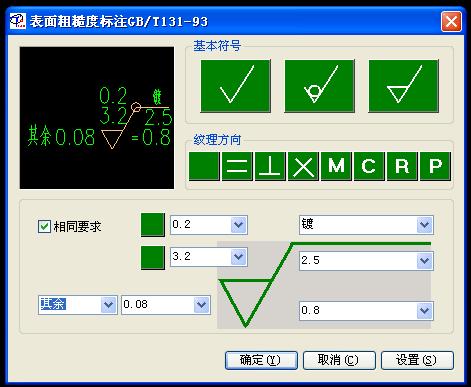

最简便的是用外挂,比如天河PCCAD,单纯用CAD只能把粗糙度符号做成块,再插入。

1、清华天河PCCAD表面粗糙度标注是相当方便的。
! @* V; S8 A/ P. M; G4 @" g; U; I
  K0 j) F6 m/ j+ H. y; k+ I
4 ?8 W; N/ `, d! R* o' d2、如果楼主用的AutoCAD,可以将常用的粗糙度做成块,然后在用的时候插入块。

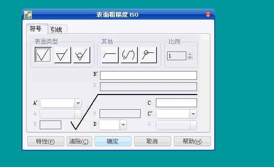

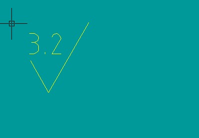

发表于 2009-10-31 16:27:02 | 显示全部楼层 来自: 中国江苏苏州
发表于 2009-11-1 07:03:28 | 显示全部楼层 来自: 中国江苏徐州
