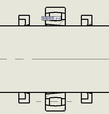

油封的问题:看到一根轴两端(也是一个调心滚子轴承的两端)的端盖装了油封,但是油封一个向里,一个向外。请大家解释一下,有何作用。或说法。有没有散发轴承热量的作用。: \4 U( `' D6 i9 `2 P  \& A+ j

一个防灰尘进入,一个防油泄漏/ k: H$ p3 L7 G' \  F
现在有组合式的油封,带有两个密封唇口,一个向内一个向外

 楼主| 发表于 2009-10-13 08:58:26 | 显示全部楼层 来自: 中国北京
我说的是一边一个不一样方向的油封。
发表于 2009-10-13 10:31:28 | 显示全部楼层 来自: 中国广东广州
不明白你在说什么,方向不一样,到底是怎么个不一样法?画个简图或者发个照片来看看

大家误解楼主意思了吧,我的理解是:一根轴的箱体两端各有一个唇形密封圈(推测),一端是对内密封,另外一端是对外密封,至于为什么这样,有两种情况:1)此机构并非在水平面工作,应该是立式的吧?下端是起到油的密封作用,上端起防尘作用;2)装错了……

 楼主| 发表于 2009-10-20 09:18:18 | 显示全部楼层 来自: 中国北京
原帖由 huanking 于 2009-10-19 15:40 发表 http://www.3dportal.cn/discuz/images/common/back.gif
- {& E6 X( Z4 c8 _大家误解楼主意思了吧,我的理解是:一根轴的箱体两端各有一个唇形密封圈(推测),一端是对内密封,另外一端是对外密封,至于为什么这样,有两种情况:1)此机构并非在水平面工作,应该是立式的吧?下端是起到油的密 ...
- D6 l- l! L( @6 y0 t2 S+ C5 Q/ ^: y! ~1 A1 i9 \8 Z  X  J2 R
3 E' f; _" f$ A7 S6 ]3 r  f理解的不错。但理由不一定对。轴是水平的,也没有水,油;轴承用的润滑脂。 示意一下:

发表于 2009-10-21 00:24:14 | 显示全部楼层 来自: 中国上海
我研究这种双油封串联配置密封很久了!!!!!!!第一::要深刻深入的理解旋转骨架油封的原理,是靠微泵吸的原谅,在唇口两边的油和空气侧,唇口角度不一致的!!!第二:::把防油唇内侧安装,是为了防止系统内的油液泄漏出来,而另一个油封防油唇向外空气侧安装,正是为了防止外部空气和灰尘等等进入系统!!!!第三::两个油封正反设计用,有一个致命问题就是外侧油封无油润滑,很快损坏!!!从目前国际密封设计角度看,这样的方案已经是落后的方案了,现在有最新的复合盒式密封,可以用一个复合密封代替两个普通油封的方案

看了图,谜底基本揭开了,如果这个机器不是立式的,那一定是装错了。$ ^4 R, l4 O% {: f
你可以查查机器的生产厂家,咨询一下他们的技术部门。
