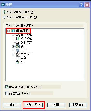

点文件(菜单)→绘图实用程序→清理...,然后在弹出的对话框中先点所有项目,再点全部清理,只要在图形中没有用到的项目(图层、标注样式、块等等)都会被删除,文件也会跟着缩小。
