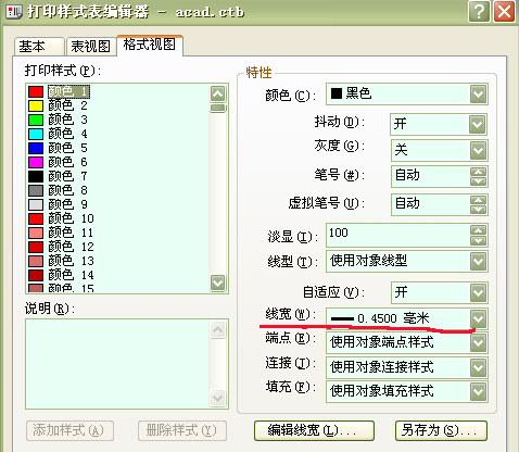

设定线宽怎么在布局里面显示?打印时,怎么显示线宽?

要在显示器上显示线宽,模型空间和图纸空间是一样操作的——将状态栏上“线宽”按下就可以了。- Z4 _1 K7 |3 s2 j* _
) [0 G1 ^  J1 v' r) D) R" j, Y, ?; t7 b* Y3 b. d3 \8 |8 g5 `
要在打印时显示线宽,那就得在打印样式表里进行设置——在打印对话框里选指定一种打印样式表,然后编辑该打印样式表,在打印样式表编辑器对话框里可以给不同的颜色指定不同的打印颜色和打印线宽。
wang2003 + 3 应助

线宽可以在打印预览时检查
在打印时预览一下就可以检查线宽是否合适了。
