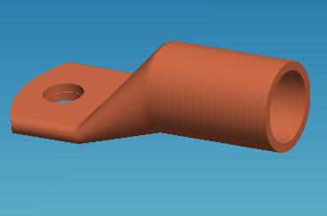

按照 冰糖桔 前辈画的铜端子照猫画虎,出不来“虎”的样子,不知那里出了问题,希望高手指点。' A3 P1 T2 B/ t! V5 B  ]
  H$ N$ D5 s+ p' F1 u
http://www.3dportal.cn/discuz/viewthread.php?tid=342259&highlight=%B6%CB%D7%D3: P4 ^! ~- v/ u6 }; P) G
2 G7 K9 j: U% y% X( S+ Q# g
端子平面图纸与立体图纸(有问题)如附件。- S4 D" B6 [9 T- R8 f' [5 h9 L

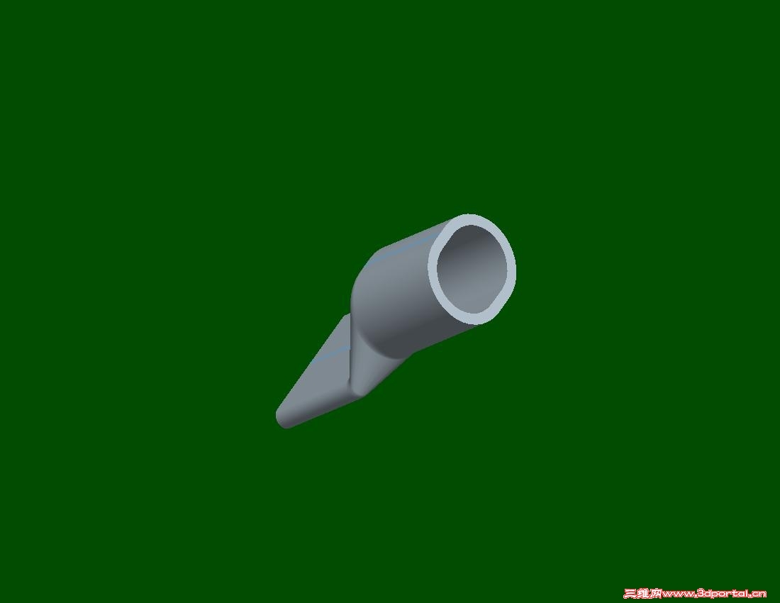

我也是扫描出来变成扁平的形状

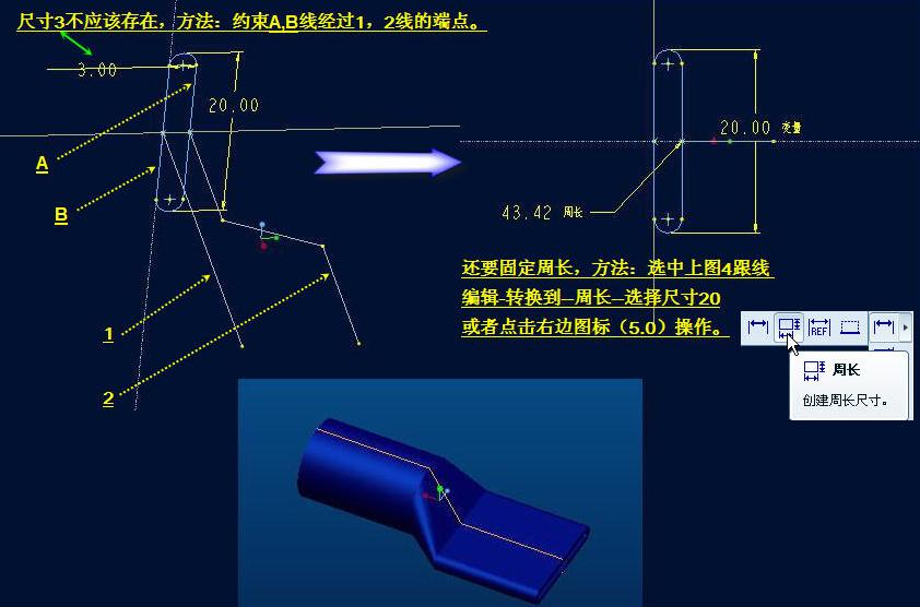

我看中间那部分用边界画好点, 线造好就可以了
发表于 2009-10-11 19:04:01 | 显示全部楼层 来自: 中国广东深圳
这里有个教程http://www.3dportal.cn/discuz/viewthread.php?tid=492579
1 {& v) b$ a: ?$ x! j! c3 D( w- h7 ^4 G% J+ h( l
注意约束周长的应用

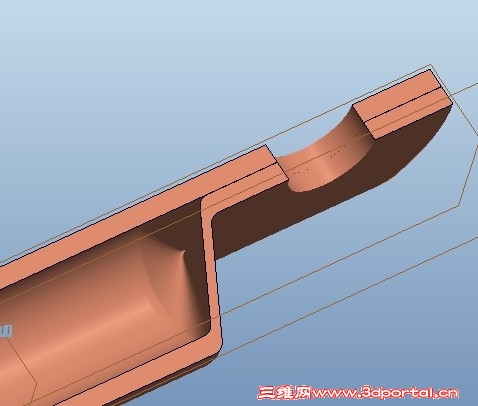

你们这样画也不对啊,中间的这个缝隙是怎么回事,实际的产品不可能中间有这么个缝隙吧,大家再好好研究研究吧。
发表于 2010-10-19 10:46:16 | 显示全部楼层 来自: 中国上海
楼上的错了.实际产品铜端子无论你怎么加工都会有缝隙的,只能加工到缝隙无限小而不会重合没缝隙的

5# ganyiwei 1 ~' f8 w; j5 S
我画出来的 怎么是这个样子的啊
发表于 2010-10-20 16:58:46 | 显示全部楼层 来自: 中国山东青岛
请问下各位 截面的尺寸和轨迹之间的尺寸有什么要求么?就好比楼上的 画出来的是椭圆的管头.保证他们之间什么关系能使端头是圆的
发表于 2011-2-14 11:59:52 | 显示全部楼层 来自: 中国天津
两条扫描线的最大距离和扫描截面的周长的大小影响最终形成的形状。9 O) z# [5 }6 A" t7 ^. t3 ]
更改这两个参数试一下。你会得到椭圆和近似于圆形的。
kevin_pcac + 2 技术讨论
发表于 2011-2-14 22:14:56 | 显示全部楼层 来自: 中国广东东莞
要使端面出来是圆的话就得保证两轨迹线在端点的距离就是直径尺寸。
