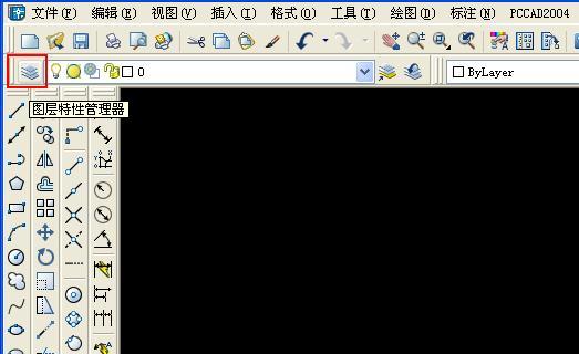

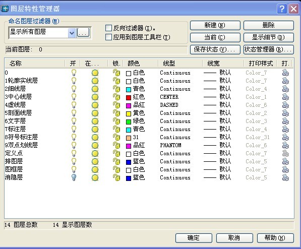

进行图层设置,楼主可点图层特性管理器工具条,在弹出的对话框里进行设置,见附图1、2。
8 o$ n+ u7 l7 C- F% I% `6 |- d图层的设置是按照各个公司的规定和个人习惯做的,好象没什么标准,给你一个空白文件,这是天河PCCAD里的设置,供楼主参考。
4 E% x" }' T7 ?/ t$ c# k建议楼主在图形样板文件(*.dwt格式的文件)里进行图层设置并保存,这样以后画图时就不要每次都重新设置。

发表于 2009-10-11 19:30:59 | 显示全部楼层 来自: 中国上海
可参考GB/T 18229-2000 CAD工程制图规则
