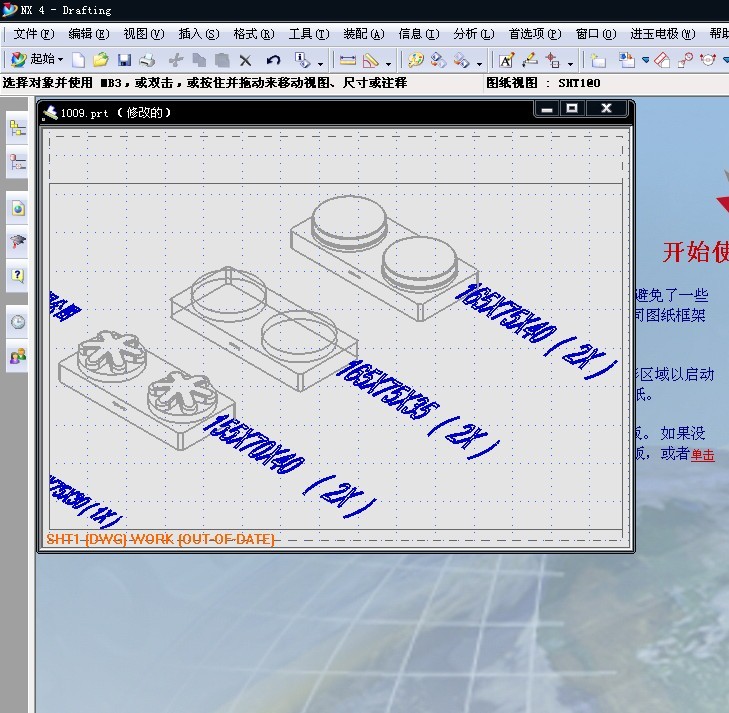

我用A4的纸打印,图框也是A4的,但打印总是只有80%左右的大小 ,请高手帮忙如何才能满图纸打印

发表于 2009-10-12 06:51:44 | 显示全部楼层 来自: 中国广东东莞
把制图工作区缩小就行, 如下图。, _7 @" [% o8 @7 w6 J  r1 O9 E6 p- \! H

 楼主| 发表于 2009-10-12 12:21:53 | 显示全部楼层 来自: 中国广东深圳
楼主可否讲详细一点
我说的是打印出来,不是在电脑里看视图,是打印出来的真实的图纸,在电脑里看上去就是一张完整的图,打印出来如A4的纸就只有整张纸的80%左右

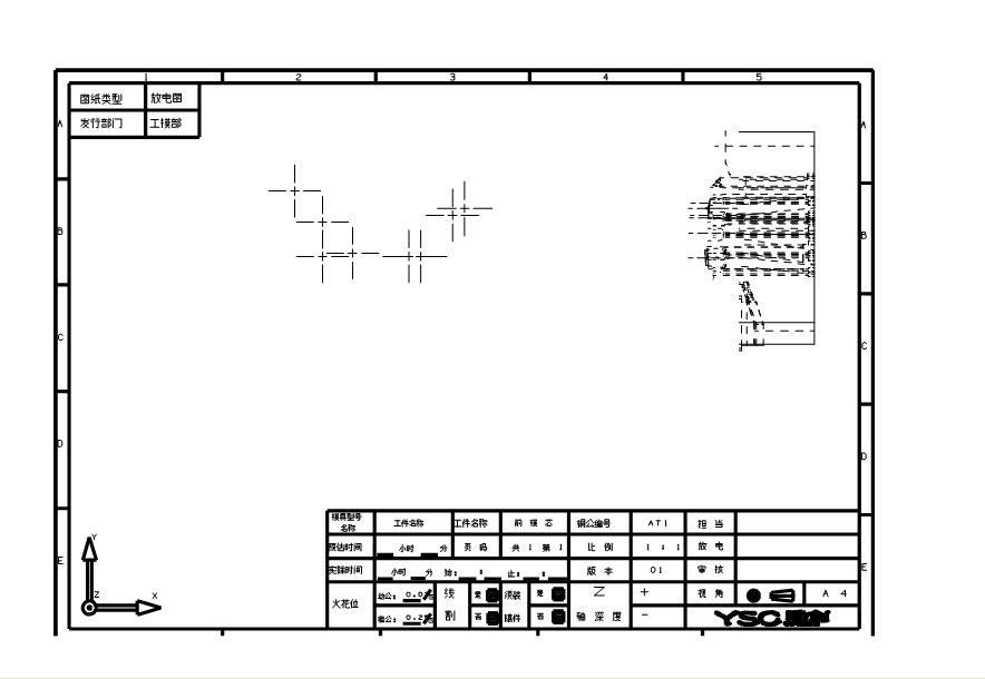

 楼主| 发表于 2009-10-12 19:07:28 | 显示全部楼层 来自: 中国广东深圳
设置了也不行呀
就是这种效果,每次都自动缩小了

发表于 2009-10-14 13:46:37 | 显示全部楼层 来自: 中国上海
跟打印时选择的纸张和打印机进纸方向有关系有关系。2 v  w4 e. S' j6 P8 {
以HPLJ6打印机为例(NX3):5 x/ Z% G0 S7 K6 }6 A
sheet设置为211x298,插入A4图框,插入点x=0.5,y=0.5(这样整个图在sheet的正中央)$ `  f3 X! q- `, e
crtl+p打印,选择A4纸,scaling里面设置成fit to width,看到print layout里面布满后打印。3 @8 {9 w2 U  M; t
这样仅实现了通过缩放来布满A4纸,而不是1:1的打印。
: L$ j, }  r7 a2 t2 C  P要A4纸上1:1打印A4图好像不可能实现,因为打印机页边距的缘故。
' X# d, f. u( F3 M% z要实现1:1完整打印A4图纸,只有纸比A4大才行,或者A4图框非标,设的比A4小,这样也可以实现A4纸上1:1打印A4图。具体为:ctrl+p打印——print setup里选择比A4大的纸,可选滚筒纸——print layout里:设置对齐方式,scaling选择actual size,看看左方布局是否合适后打印。
