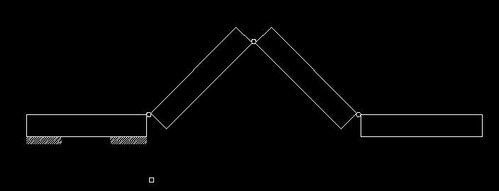

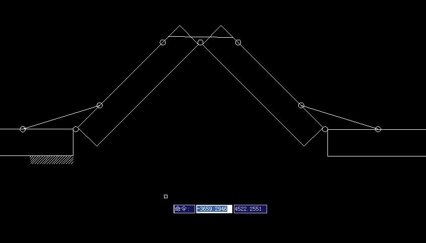

如图,(呵呵 示意)用液压系统这个机构最终能向左翻转并折叠起来吗? QQ截图未命名.jpg 每节约重2000KG.谢谢。
7 _+ L8 k! `# I; S- Y补充下,初始状态是平面。 QQ截图未命名.jpg 我计划的油缸位置示意图。9 J) a2 Y$ }& t/ I' h+ M0 f

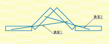

发表于 2009-10-11 15:11:54 | 显示全部楼层 来自: 中国浙江杭州
只用两个油缸就可实现,我现在机子上没有绘图软件,今晚给你一个简图!
发表于 2009-10-11 15:26:49 | 显示全部楼层 来自: 中国浙江杭州
油缸简图
给你一个油缸简图,支点位置确定:
1 M, |' `  X0 U3 H5 D第一要考虑闭合后油缸行程最终可以实现;
/ g4 @$ G: T! X0 k& j7 p' n7 `第二要使力臂尽量大;
! a3 ~6 j& l" Z5 R" `第三两个油缸的运动要协调一致。" |0 m$ M" K2 ~: r: x" G3 R# Y3 F
& A% d% D( }# y( c" Y[ 本帖最后由 lishuguang1 于 2009-10-11 15:29 编辑 ]

发表于 2009-10-11 18:00:24 | 显示全部楼层 来自: 中国辽宁沈阳
按楼主简介想象着拟就的方案
不知楼主的结构系统具体工况、功能和要求,说来可能很难与实际工况相符。
2 l$ z6 N0 C9 e3 m1 j+ ?1 F  Y不过,解决问题的关键在于油缸与活塞杆铰接位置的设置。+ K; ?+ J' ?7 y) F" I7 y5 k
原则上,其铰接位置不应处于4板水平连线上,以避免自锁和卡死现象。4 u9 M4 v$ o* y$ z
如果,没有其他限制的话,建议如下:
5 z. R9 m1 |! a( B1.将油缸1铰接位设置在左3板左端偏右下方基础适宜处,其活塞杆铰接位设置在左3板左端头侧面上,油缸最大行程时,活塞杆铰接位应可达左1板左端处上方一个板厚的位置;4 [8 k& ]9 b) W# Z7 w5 m
2.将油缸2铰接位设置在油缸1铰接位偏左的基础适宜处,其活塞杆铰接位设置在左4板重心偏右的侧面上,油缸最大行程时,活塞杆铰接位应可达左1板重心偏左处上方两个板厚的位置;! G( D- ~( O5 ?) m4 R( y0 U9 T. t
3.油缸1和油缸2协调动作,可以完成向左翻转并折叠起来起来,以及之后的复位动作。
/ B- z: o" H: G4.同时,也设想了一个油缸铰接位设置在上方或两个油缸铰接位设置在上下各一个的方案,会多一些回旋余地,因担心现场工况不容许,故只是推荐上面的方案。
  H( q0 c  d: O' i' Z当然,具体结构尺寸楼主可以做图试试,可行的话,再进行必要的强度计算。1 |. a1 I% |; i2 u9 @" b( ~
粗略在脑海里默算和模拟了一下,感觉应该还是可以实现整个循环的。仅供参考吧。
自流井 + 3 应助

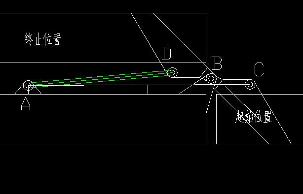

 楼主| 发表于 2009-10-12 19:02:34 | 显示全部楼层 来自: 中国河南郑州
原帖由 lishuguang1 于 2009-10-11 22:43 发表 http://www.3dportal.cn/discuz/images/common/back.gif( G+ ]& c0 Q/ v- {# Y% t2 }
楼主这种结构三个支点不会出现在一直线现象,也许是我愚钝了,楼主可以说明一下何时出现三点一线?
QQ截图未命名.jpg 1 t3 `/ L) I) X: O# @
其实大概是这样子的,因为要从起始翻转到终止位置等于转了180°,
0 ^2 R% f* q& H9 u于是就会出现A.B和C或者D走到一线的情况,那样的话就是油缸多大力
" T% S0 ^$ x0 m8 G2 E; A$ w+ g0 k也动不了了不是?要考虑能翻上来还要考虑能推开来,所以嘛,似乎不太简单。
4 w/ q- d& C8 L1 t
6 ^! N5 i" g8 k% T( x: M0 \8 p[ 本帖最后由 p0o9 于 2009-10-12 19:08 编辑 ]
 楼主| 发表于 2009-10-12 19:13:19 | 显示全部楼层 来自: 中国河南郑州
呵呵,,问题是三块台子哪个先启动,怎么启动,我已经琢磨快一个月了,老板又是个门外的,老说这有那么难吗?!要吧人气死。还希望高手指点一二。

谢谢,没大弄懂,给个简图啊哥们儿。
