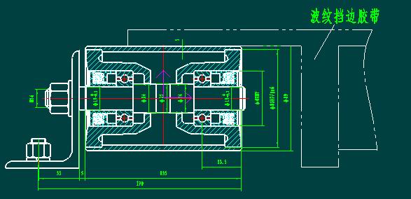

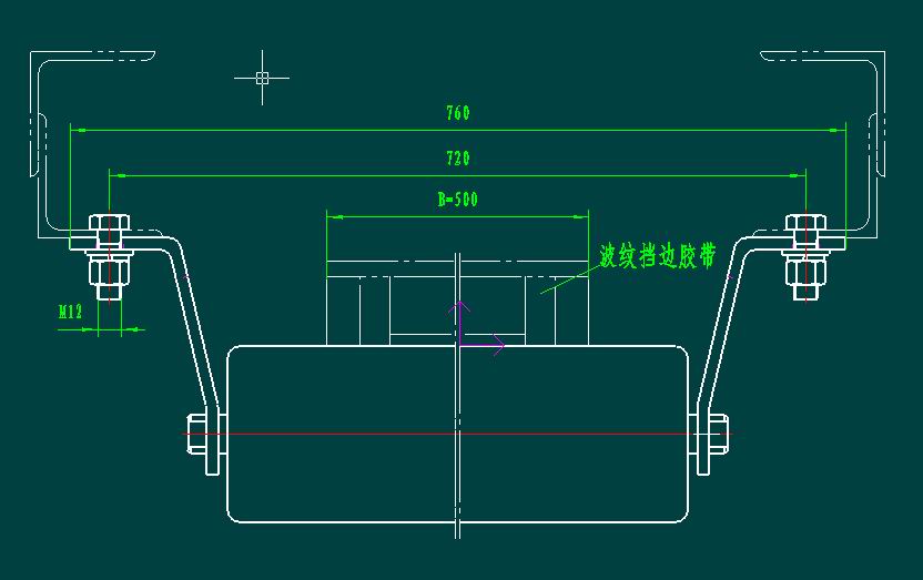

各位,波紋擋邊皮帶的回程托辊你們都是怎麼設計啊!
发表于 2009-10-12 14:46:45 | 显示全部楼层 来自: 中国山西太原
波纹挡边带式输送机的回程胶带的下托辊有两种,一种的托挡边平面的一般平形下托辊,另一种是托两边平面的悬臂托辊,详见下二图:
( S6 E7 j& k: f- y  O/ m) W. |( d# e
) X3 x$ U( Y! D. e" i. Z% ][ 本帖最后由 gaoyns 于 2009-10-12 14:47 编辑 ]
虎强 + 3 技术讨论
发表于 2009-10-27 21:34:57 | 显示全部楼层 来自: 中国安徽马鞍山
第1种没见过,还有一种,也是平行下托辊形式,但辊长小于挡边距离,托中间
