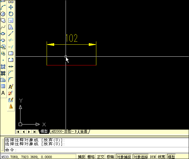

发表于 2009-10-11 18:08:50 | 显示全部楼层 来自: 中国广东深圳
双击你要标注公差的尺寸,弹出的特征对话框里面选择公差》极限公差然后标数字就行了。

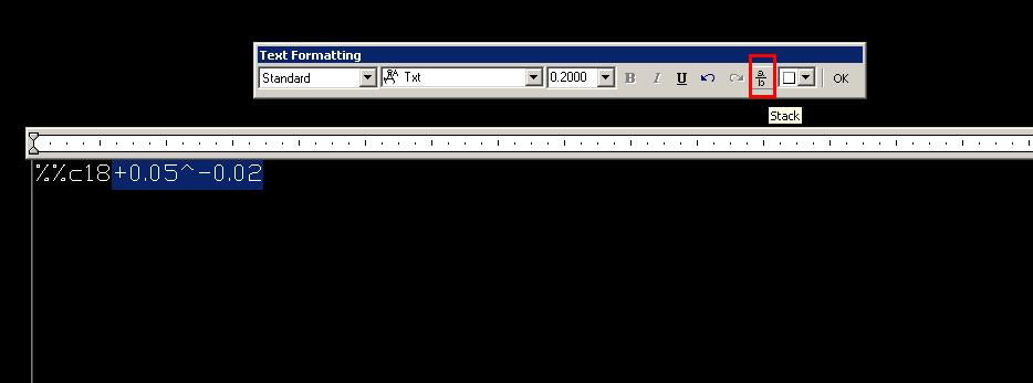

发表于 2009-10-11 19:14:10 | 显示全部楼层 来自: 中国江苏无锡
1.尺寸公差可以通过文字编辑命令"DDEDIT"进行输入:进入文字编辑状态后,在尺寸后按"上公差"+"^"+"下公差"方式输入公差,然后选中输入的文字后点"堆叠"。/ R9 v/ d1 _- g+ [
2.特殊符号也可以在文字编辑状态下输入:进入文字编辑状态后点"@"按钮,选"其他"就可以调出"字符映射表",然后插入特殊符号。
) P5 m" r1 F$ }! m$ i  z/ y GC.gif
wang2003 + 3 应助

发表于 2009-10-16 16:30:17 | 显示全部楼层 来自: 中国上海
原帖由 caiyongshun 于 2009-10-15 19:29 发表 http://www.3dportal.cn/discuz/images/common/back.gif
9 `, H/ A6 E7 @( q3 }请问,堆叠和@从哪里找?
6 ^% D. o0 y. R" ^' c
, a' c9 q; V6 k5 k: Z在弹出的文本输入框中就有堆叠,按钮为a/b
woaishuijia + 3 应助
发表于 2009-10-17 08:46:59 | 显示全部楼层 来自: 中国广东深圳
直接双击标注,在显示的属性里更改他的公差那一栏就行了。

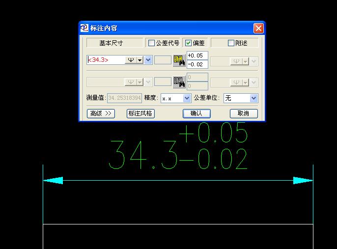

发表于 2009-10-18 17:13:49 | 显示全部楼层 来自: 中国山东
1、上下公差标注,在PCCAD里更简单,双击标注,然后编辑就可以,如图:& W' s1 o! Q' ^+ v& e) r
0 `# i  O. ^+ W* c# l& o 0.JPG : _" b$ g% r; Q: \" A
: s6 X$ g; B, S1 ~+ ]7 }
2、特殊符合输入:
