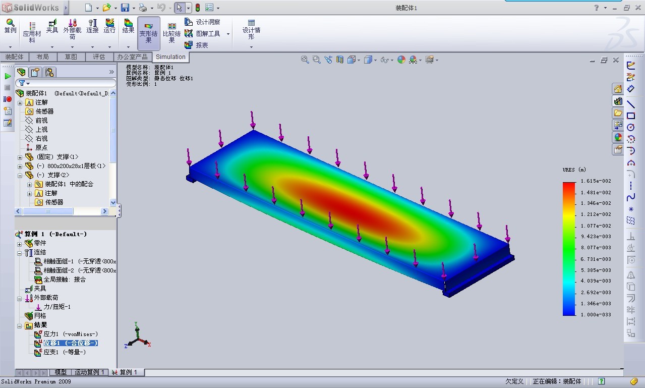

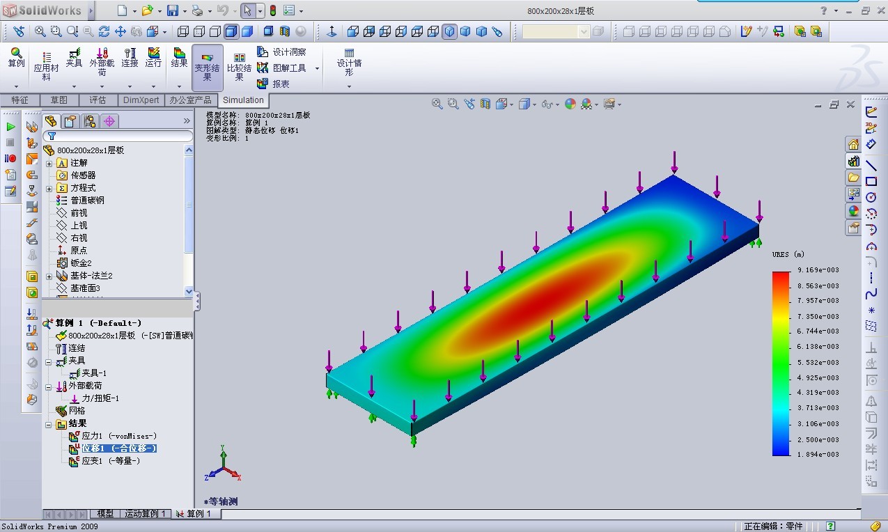

一物体两端搭在平面上,受垂直向下的力弯曲,两端用连接里面的相触面组(无穿透)和夹具里面的滚柱/滑杆分别分析的结果不一样,前者变形是后者的2倍,请问这两种分析的结果是一样的吗?还是这两种分析根本就不是一个意思!感觉应该差不多,呵呵。
7 r9 V; m6 U& m/ X8 [用夹具里面的滚柱/滑杆分析的是单零件;
6 a9 q+ k9 M$ C! R: [用连接里面的相触面组(无穿透)分析的是装配体,把两端的支撑设成刚性、固定。

用夹具里面的滚柱/滑杆分析的
用夹具里面的滚柱/滑杆分析的
用连接里面的相触面组(无穿透)分析的
用连接里面的相触面组(无穿透)分析的

这两种情况肯定是不一样的,最好把模型发上来。

力学 没学好啊 这两种固定方式,约束的自由度是不一样的,产生的结果当然也是不一样的了

你的第二次分析有问题  你把全局接触压缩了运行一次就知道那里不合适了
( C* N- ?# u( F) Q4 J& S  虽然相触面组的级别要比全局接触的高 但是当你的相触面组对模型约束不稳定时  全局接触就会掩盖相触面组
