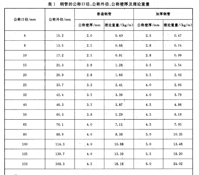

管径中的六分管、4分管管径如何计算?
发表于 2009-10-11 20:43:27 | 显示全部楼层 来自: 中国台湾
除8就好;3分就是3/8;4分就是4/8=1/2
参与人数 1三维币 +1 收起 理由
自流井 + 1 这只是经验而已,以后还是严谨点
发表于 2009-10-11 21:13:14 | 显示全部楼层 来自: 中国上海
6分管相当于GB/T3091-2001中20mm管(口径),4分管相当于15mm管(口径),具体尺寸见附图,详细的内容参见GB/T3091-2001。
发表于 2009-10-11 23:24:45 | 显示全部楼层 来自: 中国江西九江
4分、6分是英制说法即英寸。 ! s* z9 b. ]+ [4 ]# }& m5 k
普通4分管1\2"---管内径15mm;外径21.3mm ,壁厚2.75mm
/ H7 P' q- F4 U% Z普通6分管3\4"---管内径20mm ;外径26.8mm,壁厚2.75mm
/ c8 W8 ]  b& N8 v! _6 f/ D- A& V壁厚误差+12%;-15%,外径偏差正负0.5mm

发表于 2009-10-14 22:23:09 | 显示全部楼层 来自: 中国台湾
谢谢4#现总算搞懂A管与B管的尺寸

回复 4# cdma 的帖子
你的表我打印出来了,
' b! K# w8 s$ ^4 |+ F& R' O5 z昨天问一个师傅他还不肯告诉我!, V* g& q6 ?* Y9 b$ L: N" C
3 {) e9 \" p4 v( o/ W- h(像2楼说的-----3分就是3/8;4分就是4/8=1/2是不对的啊在这里不适用的)

发表于 2009-10-24 09:52:07 | 显示全部楼层 来自: 中国广东佛山
还是4#的表令人信服。别的多半在吹水。
