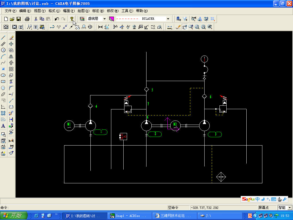

这是韩国设备上的实际图,泵1和泵2是两个完全相同的低压泵,泵3为高压泵,请看看有无问题。
0 _8 c1 F% I2 {; d% _' V$ x) r0 i) _8 ]4 Z0 F& F, Z# Z4 s
1 K: u8 b! p; |% r# Z2 V6 }
泵出口设立单向阀,其中有一种目的是防止系统异常压力对泵造成损坏,我想问的问题是:假如一个单泵系统中,系统无异常压力产生,泵出口不用设单向阀保护泵,这时流量不足,我又并联一个相同型号的泵,这时泵出口用不用设单向阀?' m  ?1 E7 ?! G2 f) i

貌似没什么问题
发表于 2009-10-11 21:27:32 | 显示全部楼层 来自: 中国江苏徐州
貌似有问题,单向阀5应该移到7位置处

单向阀4的出口应该和单向阀5的出口接
发表于 2009-10-11 23:27:01 | 显示全部楼层 来自: 中国湖南长沙
应该没问题,高压时泵3压力打开阀让泵1和2出口回油箱。

我想问一下  如何实现 低压大流量  请各位指教

原帖由 jd991254 于 2009-10-11 21:27 发表 http://www.3dportal.cn/discuz/images/common/back.gif
2 Y/ i! V! Z8 V2 u% h  b$ w7 `貌似有问题,单向阀5应该移到7位置处
# D3 b! Y( }4 ~# z, x' M" e3 o9 V- R& g( N
好像那样泵1就不能携荷了

我想问的是8号那处是否应该加上单向阀,8号那里有无单向阀对系统有无影响?

我也觉得8处应该有单向阀,如果M1开,M2停时,泵2会有问题啊!

如果3泵始终是同时运行,单向阀4都可以取消。
* f+ s; K$ I" S" P& O* i  |; [估计设计者的本意应该是,如果负载快速,则3泵同时运行;如果负载中速,则泵2和3运行,泵1停。如果是这样,我想,原理图应该没有问题。

提供一点现场情况:
4 K0 [- W6 h/ y- [- l! h现场的情况是如果先开M1的话,泵2会像马达一样带动M2电机转.: W# d/ _8 C6 M
现在用户使用时3台泵始终是同时运行的,' t& N) e" f. C$ Q1 Z
1  如果泵1和泵2性能相同,单向阀4是否可以取消?& C2 b3 O' K: [9 A0 r2 |
2 现场的情况是经过使用,泵1和泵2其中有一台坏掉了,另一台性能低于新泵,更换新泵后
! i  D) x5 {3 A(两台泵型号一样)8那处无单向阀对系统有无影响。

; U. W/ Q) S: r: Z# K% g% e该图从原理上看本无错误,有错误也是由于错误的操作所引起的。
/ I0 [. m. v' C+ q至于楼主讲的问题“如果先开M1的话,泵2会像马达一样带动M2电机转”,是因错误的操纵电机启动顺序所致。其顺序应为:先启动M2,其主低压泵的压力油因阀4的关闭而只能经由阀5进系统,系统开始工作;待系统动作需加速时,再启动M1电机,辅助低压泵的压力油经阀4、阀5向系统供油;若系统压力到达低压泵溢流阀的调定压力时,溢流阀开启溢流,两低压泵卸荷,此时应将M1关闭,使辅助低压泵停止工作。关闭系统顺序则反之:先关M1,后关M2。
* w" X& d. ^5 `1 E“1  如果泵1和泵2性能相同,单向阀4是否可以取消?”该阀不能取消。尽管两泵的性能一致,但两泵在系统中是有主、辅之分的,主泵为连续工作方式,而辅泵为间歇工作方式。
: C# @/ e2 h$ q/ q% \* B! z5 B“2 现场的情况是经过使用,泵1和泵2其中 ... ”将性能好的泵作为主泵与M2连接,性能稍差作为辅泵与M1相连接。
. H6 ]" {) c% f7 Q/ E1 z2 _; @1 j8 G+ o) W& d7 x: F, M, M

同意13楼的说法,按照此图,如果泵2或3有一个出现问题,要更换的话估计系统全部停止工作了。
