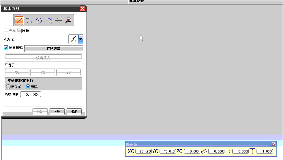

问问你们:如何在建模模式下,不进入二维画图,进行像二维模式下的各种约束?

我问一下你,那自动捕捉功能和相切控制有吗?有的话那又是在哪调出来的呢?

在建模模式下有,功能相当好用,使用要注意鼠标光标及选择方法(图素选取位置),

我就是没找到这两个功能,能说明白点吗?

谢谢!我还一个问题:能不能先画一直线和一圆,再约束它们相切,也是在建模下?
发表于 2009-10-12 23:49:34 | 显示全部楼层 来自: 中国北京
建模模式下不可以编辑约束,只有草图模式下可以,但可以编辑曲线

我好像看过一个视频,它是先画了一个直线和一个圆,再令它们相切(建模模式下)。我就是想不通怎样做到这一点的,所以我想问你们的。这个视频我现在没找到,如果我找到了传上来给你们看看,是不是这样的。在这先谢谢你了!6 {% X' U( n  a5 w2 D, T' R
