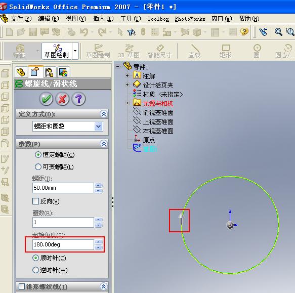

我每次话螺旋线的时候总是先画一个圆,然后曲线--螺旋线。这样就画出来了。仔细想来发现一个问题,我该怎样确定螺旋线的起点位置?万一需要用到怎么办。所以期待高手回答,谢谢!!
 楼主| 发表于 2009-10-11 23:11:54 | 显示全部楼层 来自: 中国四川绵阳
我知道那个旋转角度可以调节螺旋线初始位置,可是那毕竟只是角度,精确不到某一个点啊,还请高手解决啊,要不然,今晚又没法睡觉了。

+ Q" p; z, c3 I1 j  c初始角度与基圆的交点还不精确吗?

如5楼所说,用起始角度可以准确定位螺旋线,见下图。

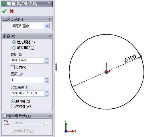

一个角度就够了,SW的尺寸输入支持函数表达式,譬如要控制此角度线通过(x=50 y=30)的点,可以把它写成 atn(30/50)*180/pi ,就可以精确到这个点。另外由于螺旋线的起始角是一个有名参数,所以此值也可以用方程式输入,以便于在不同场合自动得到不同的正确起始角。

 楼主| 发表于 2009-10-12 11:51:58 | 显示全部楼层 来自: 中国四川绵阳
还是不老叔厉害。我现在知道有这么一招,谢谢了。海棠兄,还有其他几位兄弟,谢谢啦。刚上完课,回来了。非常感谢大家!!!
