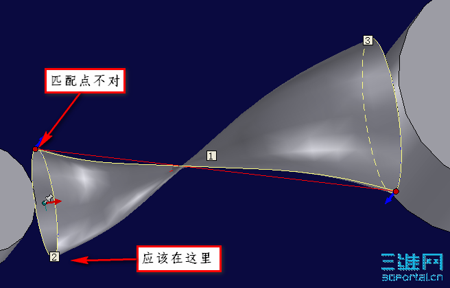

详看附件,为什么曲面导动变成这样,我是固接 双截面  单导动线的3 C/ V" h- R" o% E3 A% s
2 y% F) ?2 d$ }0 c8 L0 w如何解决  谢谢 pic.JPG . P3 u. Y6 c% S& I

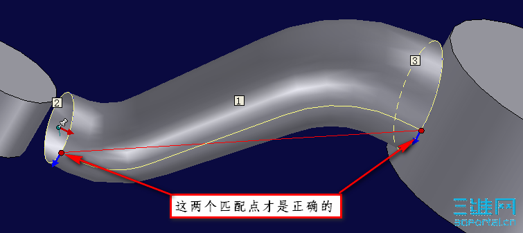

看了一下源文件,你绘图时没有注意匹配点的位置,你可以将两个椭圆的任一个用三维球旋转180°就可以了。多看帮助文件,在论坛上多看教程,这类问题已经讨论个多次了。' ]  ?5 y# t# v+ K& b+ V4 b

截面圆的方向也很重要
除了匹配点,两个截面圆的方向也很重要(蓝色箭头所指示的方向)

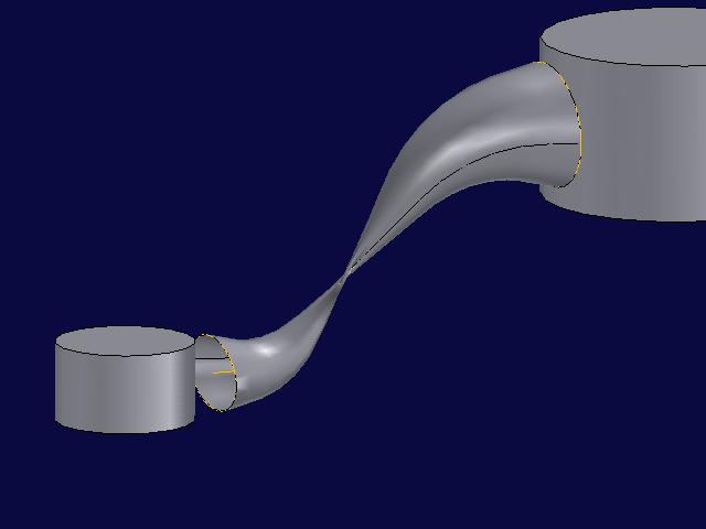

我想做一个这样的摇臂,怎样能把他做成实体呢?用导动做出来是一个面,怎么把面做成实体?请高手赐教
发表于 2009-10-15 08:49:03 | 显示全部楼层 来自: 中国山东济宁
将两端用面封后布尔运算就是实体了

谢谢,成功了
