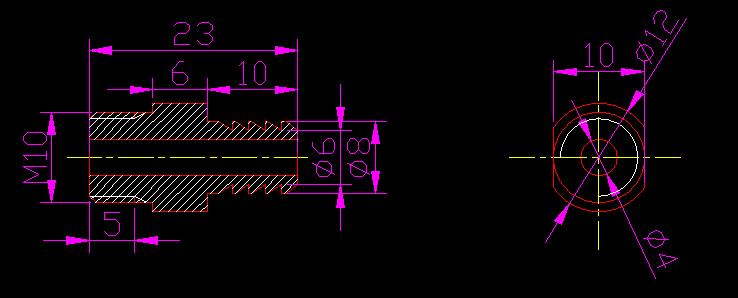

大家好!由于没有接触过密封这方面的内容。现在有一个有机玻璃的水箱,箱壁厚度4~5mm,现在想在水箱左边下部开一个放水孔,请教该放水孔处的软管接头用什么样的比较合适?该处的密封该怎么处理?现在的初步考虑是用防水密封胶和自制的金属软管接头(如图),不知道这样可以么。请大家指教。

这个结构配合着密封胶应该可以实现密封的!" Z" Y% k0 N" `/ x* _; v
另外还可以将M10X5的这段距离伸长至有机玻璃箱体内用不锈钢螺母备紧,加大外部的12外圆直径(端面上车出内凹O型面),在此端面上使用O型圈进行端面密封也可以实现密封问题!

搞点玻璃胶涂匀就OK了,我们就这样干的

方法很多,螺纹上缠生胶带也是可以的

除用密封胶密封外,两侧靠筒壁再加两个橡胶密封垫更为可靠,因为箱壁较薄,密封胶容易松动。将M10螺纹加长,M10螺纹右边的圆环面直径加大,约有3—4mm宽,这样可将橡胶垫可靠压紧。铣方不要铣左边,留3mm圆台以形成圆环密封面,这样密封比较可靠。
