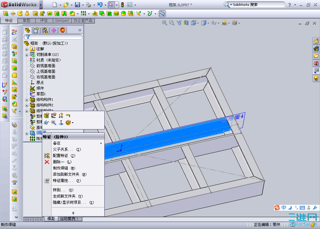

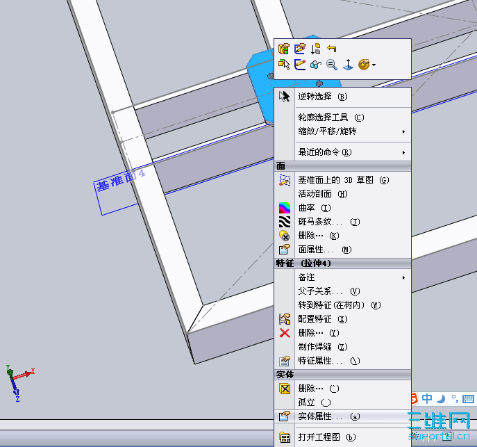

可能我没有说清楚,拉伸时并没有合并,那个板件是个单独的实体。因要将焊接件拆零件图,请问如何生成板件的零件模型,右键菜单中没有可用选项。

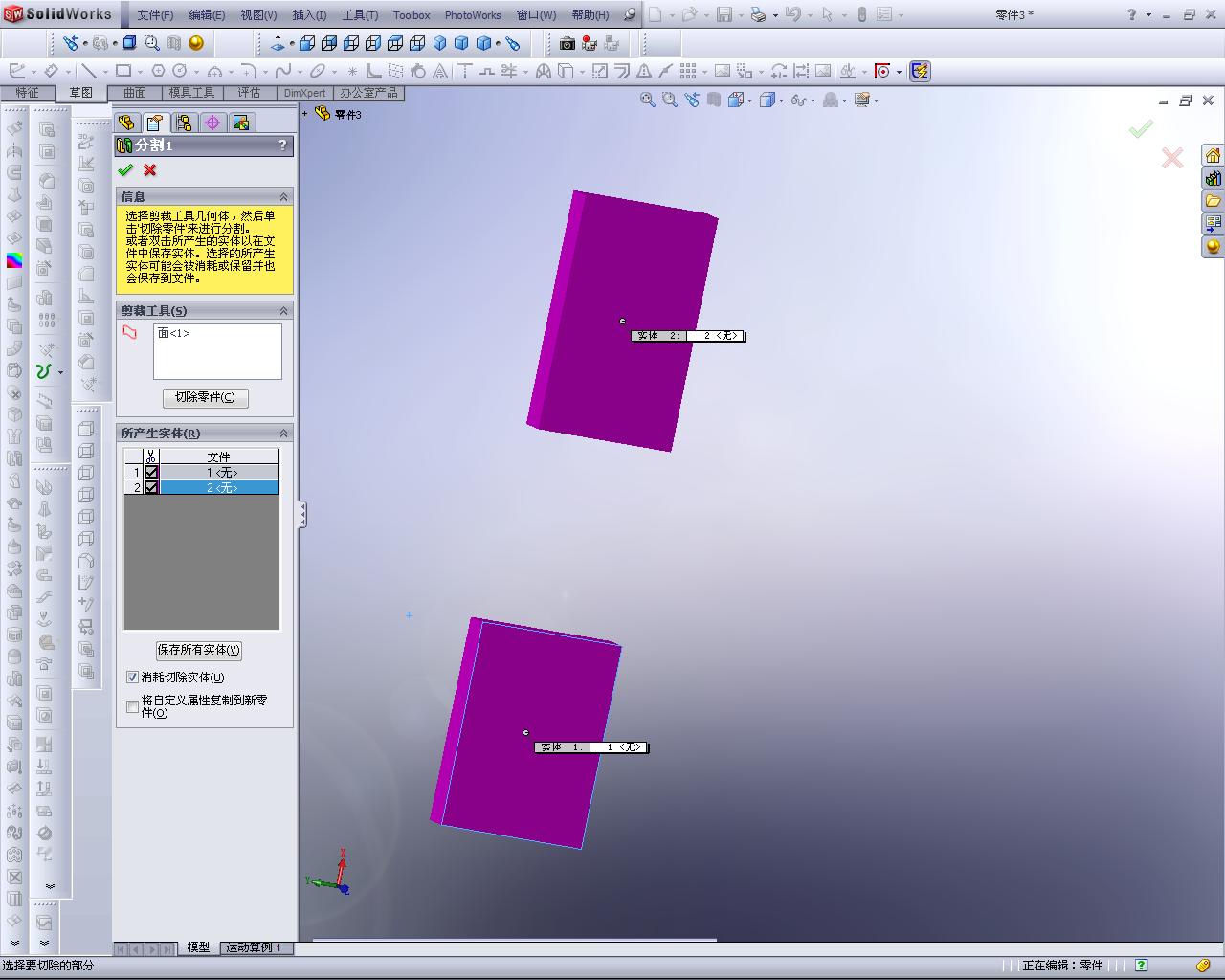

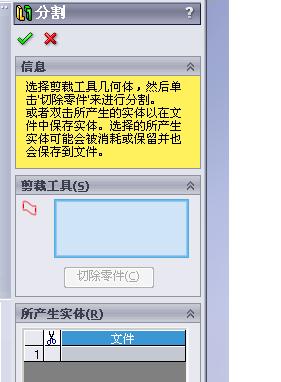

分割不行吗?如图。是不是这意思?点保存所有实体,不就分出来了5 G+ Z# D8 V8 |7 \! \; H3 d

 楼主| 发表于 2009-10-12 10:38:44 | 显示全部楼层 来自: 中国江苏盐城
回复 6# hhyjs的帖子
, ]. [3 C0 ]/ d" q% w  d9 O我的右键菜单中怎么无此选项?

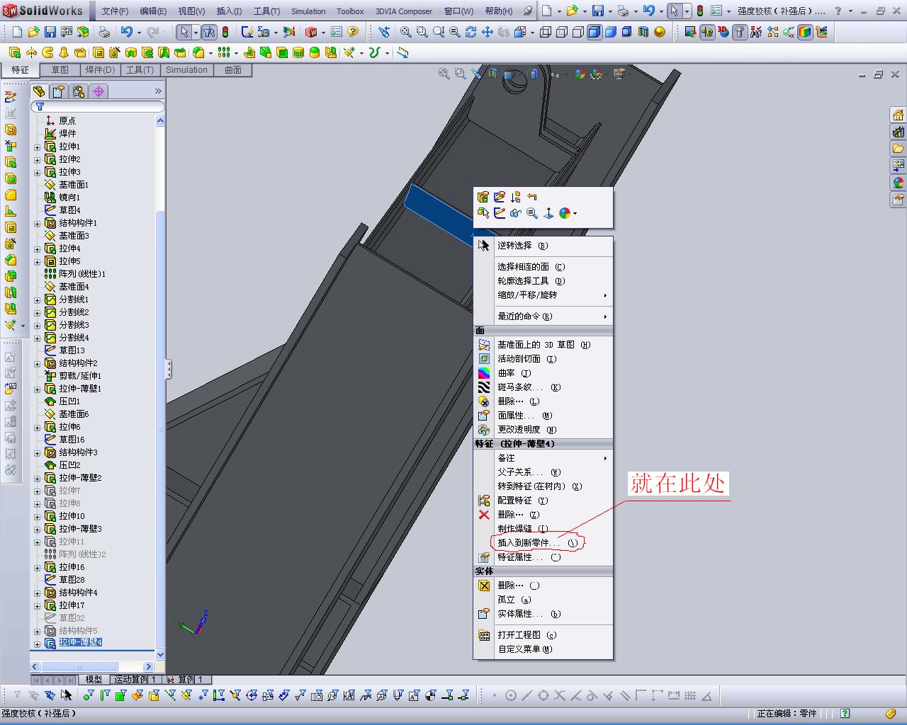

发表于 2009-10-12 10:55:05 | 显示全部楼层 来自: 中国四川德阳
回复 10# ycxcx 的帖子
你应该是用的08版吧!还有一个办法,就是在“切割清单”中找到所需要的零件,右键单击后选择“生成子焊件”,然后可将子焊件插入到新零件。这种方法也可将几个零件一起生成子焊件。
 楼主| 发表于 2009-10-12 11:35:18 | 显示全部楼层 来自: 中国江苏盐城
在切割清单中果然有“插入到新零件”选项。谢谢各位老师耐心而又及时的解答。
