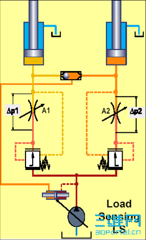

遇到一个系统设计问题,由变量泵A10VO作为动力源,供4个负载动作,四个负载均需恒流量控制,系统至多有两个负载同时动作,单个负载动作时,非常容易实现恒流量控制,但是当两个负载同时动作时,如何实现独立的恒流量控制?$ J. w  C6 Q  g- t; L, @* L3 |
上一幅图便于大家讨论,如果负载单独动作,用图中的控制方式即可,如果同时动作,就无法满足了!0 w8 o4 S/ c0 N. Y: B

这个要用到负载敏感比例多路阀了。力士乐 丹佛斯 林德 以及HAWE都用这种元件

通常所说的“负载敏感压力补偿系统”,即敏感泵+LS多路阀(或LUDV)是可以实现多负载同时动作且各阀的流量保持恒定的。
8 k, `$ P. h5 b$ f$ s楼主的图可能是个教学用图。图中的阀(右列)可能就是LS阀,要不然设梭阀网就没有意义了。

8 a% q/ `8 w7 z# X# C3 C0 [楼主的意思好象是想用普通工业阀(而不是多路阀)与负载敏感泵组合成负载敏感压力补偿系统(?)。
; B/ B) t( p3 |' V其实多路阀(如M4)实现压力补偿和等流量控制的基本原理就是定差减压阀+节流阀=调速阀的原理。$ T" ~1 y4 [0 J, N  w& k& U! c
结合力士乐的LS系统原理图(见贴图)来分析,常规调速阀(如力士乐的2FRM型)是可以与敏感泵组成负载敏感压力补偿系统的。(与楼主图不同的是,压力补偿器(定差减压阀前置))+ M9 Y4 S5 f5 {) A3 ]6 q+ y2 n
只是我没有这样用的实际经验。5 F* Z* Y5 s# ]
如果哪位网友有应用的实例或经验,请介绍一下。  R7 S; c" x$ m# v

可以使用带压力补偿的负载传感阀,象楼主描述的需要多回路同时要求恒流量的话,阀前补偿和阀后补偿都可以,关键是泵的流量必须不小于各回路流量之和,# ?  f: k/ @/ C) C" g+ ?" o
如果流量要求比较严格的话,最好使用电比例控制,可很方便的进行精确调整

其实我真的想下载下来看看,力士乐的M7主阀LUDV(预付在无关的流量分配)是可以实现的,只与主阀的开度有关系!主阀开多少流量就给多少,当泵的流量不够的时候也是按照比例来分配流量的!

楼主可以参考看下力士乐的A10V0变量泵,和M4多路阀。可以对你有帮助。采用的负载敏感控制变量泵的流量调节,可以保证多个动作同时进行。哈威的psv系列的多路阀也采用的负载敏感控制,可参考
