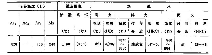

3Cr13阀芯,直径50mm,淬火后洛氏硬度能到多少,淬火厚度多少。
) q6 H6 @9 {/ I2 u! \! F7 t硬度是否可以达到HRC50

3Cr13材料的淬火
3Cr13淬火一般是使用油淬,在实际中能达到HRC50~55,50mm的直径使用油淬是淬不透的,是用水淬极易开裂。9 [' y  E" Q" g8 K7 u4 z
为增加淬透性,楼主不仿外圆粗车一刀。
发表于 2009-10-13 22:07:06 | 显示全部楼层 来自: 中国江苏盐城
3Cr13有很好的淬透性,可以空淬或油淬。油淬后硬度可以达到52~55HRC左右,50mm直径可以淬透。
发表于 2009-10-13 23:27:19 | 显示全部楼层 来自: 中国江西九江
真空淬火,1100°保温0.5小时,油冷或气冷,180°回火,即可

力学性能:
) B4 g# X2 {3 g- u" S1 }& h  抗拉强度 σb (MPa):淬火回火,≥735. G$ v) ^4 Z5 q3 y. s8 r, ^
  条件屈服强度 σ0.2 (MPa):淬火回火,≥540
* |# e2 K: X' y  伸长率 δ5 (%):淬火回火,≥12+ ]1 N; X& p6 R/ y* U; K! L* ~
  断面收缩率 ψ (%):淬火回火,≥40  ]* a& h/ r; ~1 [/ N( I
  冲击功 Akv (J):淬火回火,≥24
9 Q) S$ a/ s5 ?% C  硬度 :退火,≤235HB;淬火回火,≥217HB
' X. u3 A" ]) a$ l% r+ c热处理规范:1)退火,800~900℃缓冷或约750℃快冷;2)淬火,920~980℃油冷;3)回火,600~750℃快冷。' `3 F& H6 N# A. N! w( |" j
金相组织:组织特征为马氏体型。
