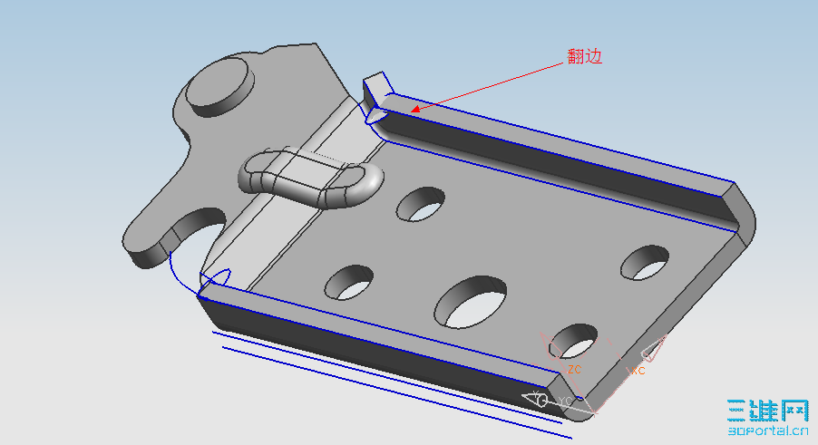

        这钣金翻边怎么弄,我是Ug5.0的,有图纸和图片,期待。。。。。。

这个翻边不能用钣金方式了,因为翻边的高度相对基本面之间的折弯圆角太大了,(或者说基本面之间的过渡圆角太小了),导致翻边后面与面之间的过渡无法处理。正如你图示翻出的结果,非得如此的话,就用建模手段来处理!至于筋的问题,可以用实体冲压方式等等,本论坛前不久有几个帖已讨论过,找找看!

同意用草图才处理
