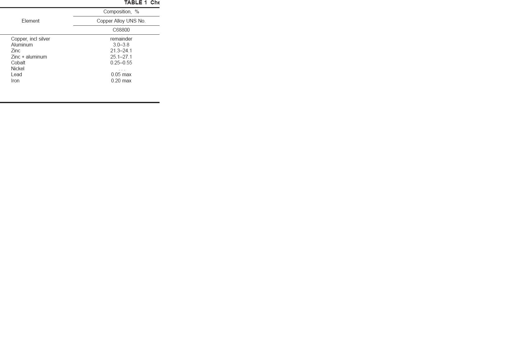

哪位版友有C68800与C68600这两种铜合金的成分?这两种合金主要用在哪些方面?如果有,请分享一下,知道其用途的,请多多赐教。谢谢。
发表于 2009-10-12 12:53:46 | 显示全部楼层 来自: LAN
化学成分见下图
