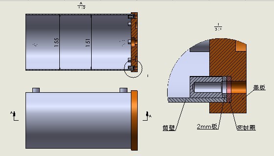

[讨论] 此机构能否达到密封效果?
发表于 2009-10-12 13:08:53 | 显示全部楼层 |阅读模式 来自: 中国福建厦门
大家来一起说说,或者看看有没有好的方法`~~!
8 Q9 F: F* m. j2 H$ V4 T, h7 x9 s/ ~; s% ^, [
$ `* b# W3 ]1 i( p, ?                                                      谢谢~~!

可以达到密封效果的。
发表于 2009-10-12 13:50:57 | 显示全部楼层 来自: 中国浙江宁波
可以是可以的,但是螺套焊接很麻烦的啊

回复 1# ONL7834337 的帖子
焊接板尺寸给厚一点,直接攻牙(牙深8MM左右),就可以不用焊接螺套呀。) t6 G. n& R+ g, E' V, |3 q
密封垫螺孔位置宽度较窄,感觉用密封圈(ORING)可能效果还好些。

有效密封带的宽度似乎窄了些

密封肯定没问题,感觉复杂了,压盖的内凸起没有必要。
发表于 2009-10-16 11:23:54 | 显示全部楼层 来自: 中国辽宁大连

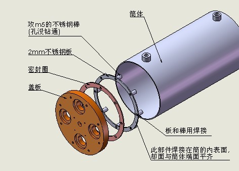

对焊接是个挑战,2mm不锈钢板焊接到内表面,该钢板外面是密封圈;
$ F' r) I% A6 U4 s# X* s9 @; r盖板与密封圈及钢板之间的密封肯定是没有问题的,问题就是钢板的焊接质量;如果焊接包封的好,肯定是没有问题的;) R# o; H1 c2 P
成本一定蛮高的,我觉得应该有更好的办法

采用锥密封+O型圈。。。效果会更好。。。

2mm的板感觉太薄了吧,焊接变形肯定很严重,密封效果不一定很好。
$ ?  m6 v: U8 g1 X我在想,为什么不干脆把2mm板做厚,厚到能够直接把焊接螺套省掉,那样不是更省事吗?或者楼主是有其他方面的顾忌?

筒体装油还是水异或其它?
发表于 2009-10-17 20:15:42 | 显示全部楼层 来自: 中国广东佛山
这样密封效果是不用担心的。由于焊螺母很可能会导致薄钢板变形,我建议你采用拉母。

焊接变形也就我所顾虑的`~!# H: [. s8 c4 y/ d
加厚也不是说不可以的~~~!就是浪费点材料。+ q  x8 b  ]& v9 r$ ?+ \* c1 q
呵~~!谢谢建议~1

拉母??!!!4 R7 b/ i3 q* D$ J! F9 P2 z
能具体的说一下吗?
发表于 2009-10-19 14:59:09 | 显示全部楼层 来自: 中国江苏苏州
回复 14# ONL7834337 的帖子
如果非批量生产,不如用一块厚点的不锈钢板来的省事,比起那几个非标螺套(15楼提到的拉母,一时不一定好买)的加工费不会贵多少;批量生产另当别论,但变形问题还是不容忽视,仍需稍微加厚2mm不锈钢板。

理论上是可以的,但如果焊接变形大,就可能会导致密封时间隙过大,使密封效果不好。

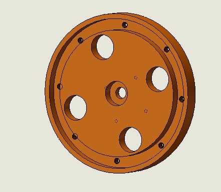

发表于 2009-10-20 16:37:34 | 显示全部楼层 来自: 中国重庆
楼主没给出压力及里面装的什么液体
/ ^7 J+ p; T0 o+ L$ |; i' ?& w  h5 ?; `1 b( H7 l
除非其用途只像个水桶盖子一样,其它用途,这种密封太差。* _5 P- F& l1 L' _, G4 C1 H; L
% Q4 p$ W- j! b" V1 焊接不好,图中必须在里面焊,有点死角的样子,如果把板沉深点,可以在外面焊就方便多了。' J. B2 I+ `1 s9 n1 e  S4 w
2 何必用柱子?把板板加厚攻螺纹要简单得多,3mm厚就行,保险的话6mm肯定没问题。, V' D. T1 W8 z, ?$ g* U! y
3 边上才2mm密封,直径大后,压边不平,密封效果很差。) r+ z; c- x' F) c
: p8 v- u$ ~% k. b! ?- \如果不想改太多,可以这样做:
8 d4 l7 Z9 O) ]# r4 M做一个带止口的圆环,最好稍厚点,8-15mm就差不多了,止口直径151mm,外面略大点,盖上去,与圆筒外面角焊,满焊不漏。+ b# R) }+ U0 n4 \0 L$ m4 F7 ^
  U+ p/ k6 V% w# p9 u3 ]8 Q/ k要求不高的话,可以先攻螺纹再焊,不用铣端面了。要求高就回火后再精铣端面攻螺纹。

2mm的料厚确实是薄了,应该加厚到6-8mm.
发表于 2009-10-27 09:11:07 | 显示全部楼层 来自: 中国广东东莞
2MM不锈钢板太薄了,焊接后可能变形,影响密封效果。
发表于 2009-10-27 11:36:59 | 显示全部楼层 来自: 中国北京
你的方案是不可行的。焊接会变形,另外2毫米的板有些太薄了,使用时的变形不宜密封满足使用要求。多数的类似需求零件的结构大多是筒的两端各做一个法兰盘厚度在8-12毫米,将筒的外径车上螺距0.8或是1.0的螺纹,螺纹长10毫米就可以了,法兰盘挑内螺纹然后加上密封胶或是水暖工用的生胶带(很薄的聚四氟乙烯带)。加工简单使用可靠,拆卸方便。仅供参考。
