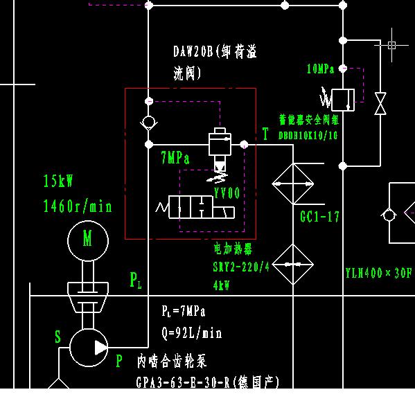

溢流阀出口可直接接油冷器吗?系统溢流的液压油一般温度都较高,如果直接进入油箱,油箱容积不足以进行散热,能否将溢流阀出口接入油冷器进行强制冷却呢?

可以的!6 C: }0 S1 g0 `9 q, P7 A: N/ q, T
参考下。
发表于 2009-10-12 17:06:43 | 显示全部楼层 来自: 新加坡
考虑热交换器产生的背压,适当降低溢流阀压力应该就可以了吧!
发表于 2009-10-12 17:43:13 | 显示全部楼层 来自: 中国浙江衢州
我们这边是在油箱的回路上加了一个大的冷却器  不过到夏天效果不是很好
发表于 2009-10-12 19:51:21 | 显示全部楼层 来自: 中国河北唐山
可以的,但是应尽量减小产生的背压。
发表于 2009-10-12 21:06:05 | 显示全部楼层 来自: 中国河南安阳
可以的,应考虑尽量加大管路的直径,以便减少背压。
