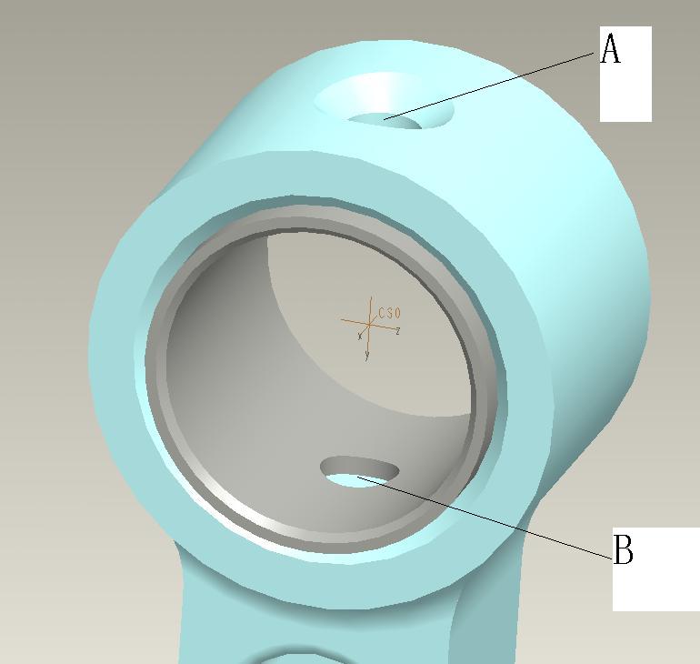

在PRO/E中,孔和轴的装配一般可以采用“对齐”或者“插入”约束,装配完后,还可以保留圆周转动。但如果要把这个转动也限制住,不知可以采用什么办法呢?
, c* ]# f5 }3 Z6 e1 F* ?如图所示,采用两个“对齐”约束,发现A孔和B孔的位置不对,没有靠在一起。在装配对话框中,把两个孔调整到一块了,但确定之后,B孔又跑到下面来了。
8 n; T' |) `9 C/ P& u7 ]. E$ w请各位高高人帮忙想想办法。7 H/ x" I0 d8 M' Y* y

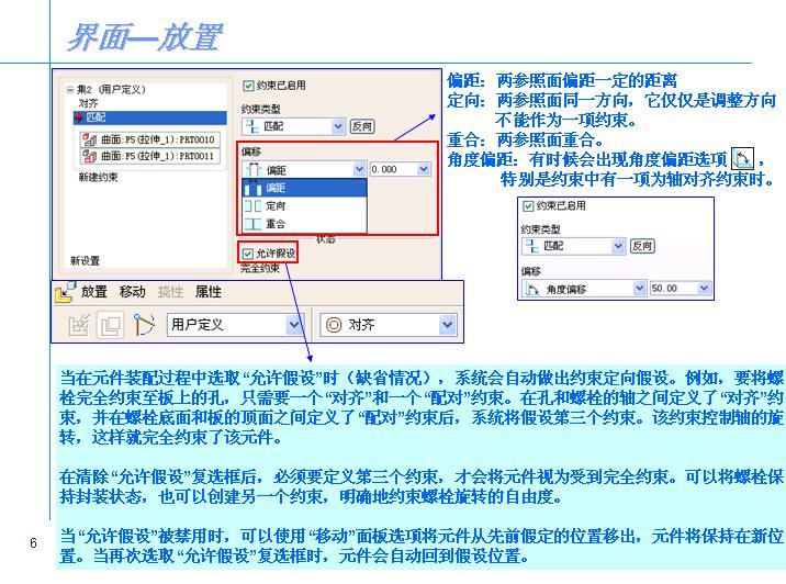

将装配时的“允许假设”去掉,如果使用“允许假设”,那么可以用两个约束就完成装配,一个“插入”,一个“对齐”,还有一个约束是系统“假设”的。
9 l0 a: H1 U7 X2 s) C- X. n' G  u# m' J) Q; G
不使用“允许假设”,就可以用三个约束进行装配,一个插入,两个对齐。

你可以把约束中的对齐如面对齐反向看看!应该就能把空对到一起了!
+ g" f& d1 b6 j8 p; Q- y/ g我想这个装配你可以利用轴约束,轴和孔的轴重合,两个孔重合应该就可以了!* a" R4 r. n/ {& d0 p. i
如果没有没有轴线可以自己添加一个!

敢问2楼的兄弟用的是什么版本的软件,我在野火3.0M120中没看到这个“允许假设”界面呀!

pore中孔和轴用一个插入和一个对齐出来只是两个约束,你在装配的对话框的“完全约束”下面就会看到一个“允许假设”的选项的,楼主其实也可以通过基准平面来增加一个约束,输入角度,两个孔就可以重合了,如果你两个圆柱体的建模方面和打孔方向都一致,装配假设情况下也是可以的
