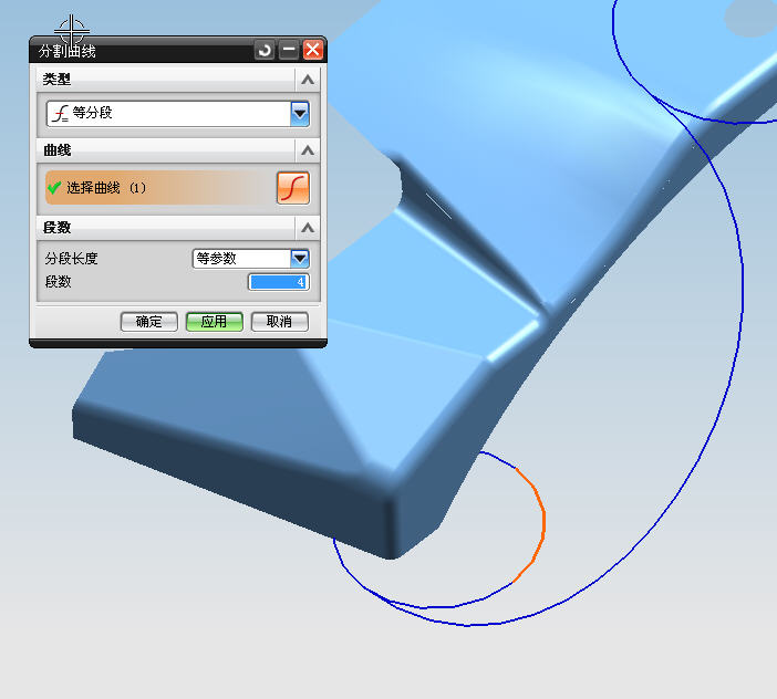

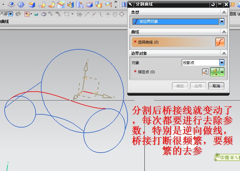

o(∩_∩)o...以前桥接曲线是无参操作,现在变成有参操作了,我没进行升级,版本一直是6.0.0241 J6 F9 y- O$ C+ {  @1 d
/ C$ N+ k/ y1 B2 J/ j  i下面是图,变成有参操作导致去参太频繁了,特别是逆向做线的时候,桥接后再分割的画每次都要去参,比较频繁(以前都是无参,是不是改动什么地方了)?6 u2 o; i; ]: e0 L

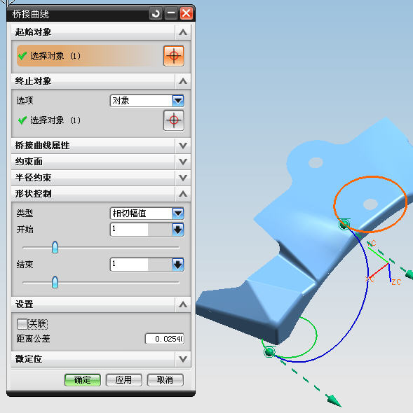

发表于 2009-10-12 16:20:06 | 显示全部楼层 来自: 中国山东济南
在做桥接曲线时把关联的勾去掉,再修改原曲线就不会变化了

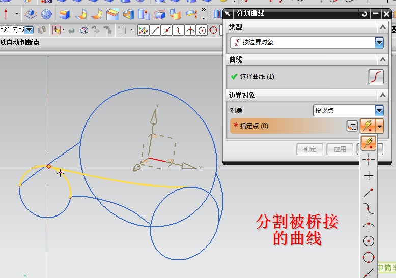

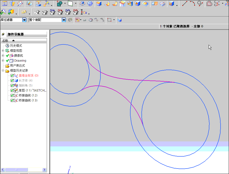

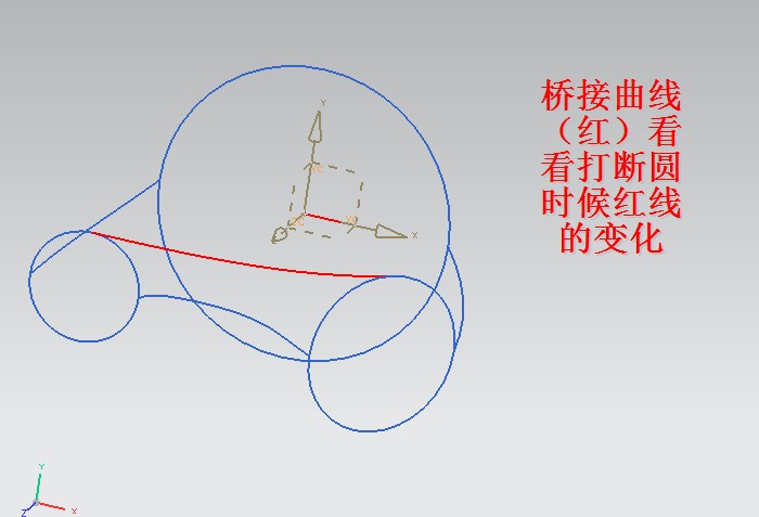

发表于 2009-10-12 21:57:14 | 显示全部楼层 来自: 中国北京
桥接曲线及其它曲线根据具体情况,一般不需要打断,看下面的演示方法
