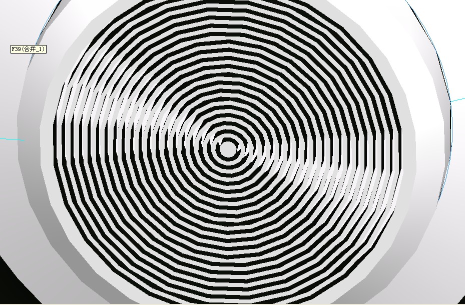

在UG中,这特征如何画出?7 u6 a8 [  x. j1 g3 `7 P. N* \) W% b" d
是简单的画出来?谢谢!

你先别晕呀,说说这个特征如何做出?
发表于 2009-10-13 09:46:50 | 显示全部楼层 来自: 中国上海
先画中间的圆,向外偏置曲线和上曲线,然后用直纹命令!

这是同心圆吧。
发表于 2009-10-13 15:48:23 | 显示全部楼层 来自: 中国上海
你看一下录像。这样画还可以啊。

我的这个特征不是你画的那样的。我这个特征先是一实体圆,再在圆表面画许多个同心的圆槽,深度是3MM。
! I; Y# y' d7 y2 F5 u6 A  不过,我还是要谢谢你!7 w6 h8 ~9 B& p1 I  R' v- l
谢谢。我按照你的思路把这个特征做出来了。& p$ A# V0 F  {5 J, g

标准的回转体,草绘截面---回转。
