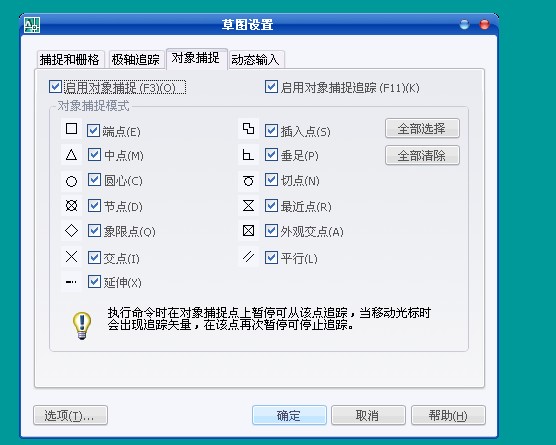

楼主可以按F3,启动捕捉功能,不过启动前先设置一下,如图,对象捕捉--右键----设置---全部选择----确定,

选择对象捕捉,诸如楼上所说,但有点还是选不中的话,用re刷新哈.就能区别了,找到捕捉的具体位置
