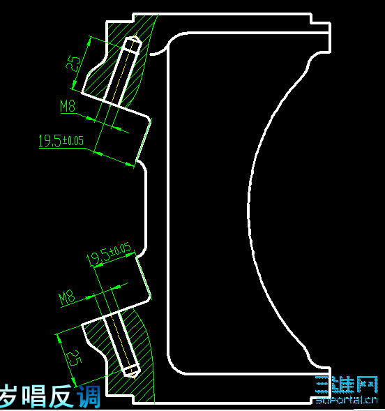

转头空间不够哦。. ?4 ]# R' y+ `1 R
别人加工出来的,螺栓一上,就发现螺栓和平面不垂直。
% J7 V0 t- C, M3 u  `' u- I' C% y/ w( m9 ~( ?7 u' M
各位有什么好的方法加工呢?

加工这样两个孔,首先看你采用什么样的设备!* k9 B1 e% M! R
简单点
7 |4 ?9 P0 M! J如果有立卧转换加工中心
( g, [, W, Q+ ~那就直接用就OK+ J/ ]# v! ~+ i' S' z
# {0 {/ @" e" b# O1 O3 V7 A
如果其他设备,可用钻模
, f1 P! b! U) Y, Z8 m1 @4 w也可划线直接加工!加工时,先用锪钻点下窝子要好点!4 q4 B; k- Y. `( g: t

除了楼上说的外,平面要加工,钻孔时角度要找正。

平面找正后用接长钻打孔

/ o3 J+ q1 n. k8 n3 u这个孔的左右位置要求比较高的+-0.05) [# C0 z- K$ t: _  g, o
而且只有30mm厚度,
, }: n0 Q" @5 \4 j6 w长钻打孔,一边的挡住了。

两孔间距多少?长钻应该可以!
4 M- p& O, R- n! T7 Z1 l# K可以以这个面为基准面加工地:用模孔夹紧定位。。。

问问设计师,深度能否减8-10,M8螺孔不用这么深嘛。

将两螺孔的相对位置及平面的角度尺寸标出。
/ p/ K/ S8 A. o3 ^6 [; {1  斜面划线,将孔十字中心线引至侧面上。% X* \9 q$ R! N
2  工件平面置于铣床工作台上,按线找正,铣平面。按侧面中心引线定位,钻出螺孔底孔。
* `% g0 u' l; H" P- T: }# f7 Q* L3  攻螺纹。

我认为这个图设计的有点问题吧,19.5尺寸的精度要求有必要这么高吗

从反面钻穿不就得了。如果是单件或小批量可用电火花加工。

反面没这么简单的,我只是做了简化而已。6 F0 x  Q! d! S. o. I! p0 e7 C+ B  ]
19.5这个尺寸很重要,上面要安装2个东西。) e/ L" ^8 b) z& W
晚上我传个DWG文件上来吧。

做个夹具不就OK了吗

看看这个两个螺纹孔的重要性吧,如果紧固重要的零件,那么不能低于16(美国标准),采用全螺纹,钻孔和攻螺纹可以再铣床上加工,加上钻套,加以对正,还要考虑零件加工量的大小,单件或者制作样件就比较容易实现。

如果可能,可以将孔打通,从反面加工再堵住。

你知道你的工件有多大可以用微型台钻钻。把工件用三角铁垫平,垫到孔成90度

! m. `+ G: ~5 u8 u, H' Q1 d钻螺纹底孔时夹头会碰工件,难度就在这里,这个要求较高,只能用接长钻头,可能还要用上钻套定位。

在钻床上加工的话,做个正玄规可调的三角形的夹具,很简单

1做个夹具,摆好角度  5 c0 ~, v; m" u" l& Y' ~2 t
2用长钻
3 m! F) |; L8 h  t8 m3用接杆

用坐标镗得了  不知这个上面要装什么东西啊
