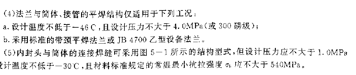

根据HG20585  5.0.3中规定,低温容器的设备法兰不能选4701甲型平焊法兰吗?

由于低温容器需要做比较厚的保温,考虑到这个因素低温容器法兰的颈是加长的。低温阀门也是加长的
发表于 2009-10-13 08:56:28 | 显示全部楼层 来自: 中国四川成都
按GB150,-30度以上或设计压力小于等于1.0MPa,可以用
 楼主| 发表于 2009-10-14 15:18:12 | 显示全部楼层 来自: 中国江苏泰州
刚看了一下标准,4701法兰规定使用温度-20~300度,4702法兰使用温度-20-350度。设计温度-39度应该应该只能用4703吧!不知是否正确?
 楼主| 发表于 2009-10-14 15:44:17 | 显示全部楼层 来自: 中国江苏泰州
补充一句,手头上就有几份用记图纸-35度时就选用的4701 800-0.6法兰!
