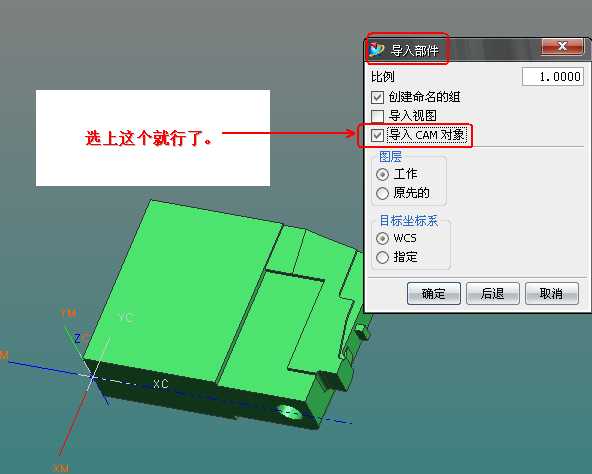

请教各位,如果两个prt 文件里,其中部分形象是一样的,怎样把其中一个 prt里的程序调用到另一个prt里呢?谢谢.
发表于 2009-10-13 09:32:51 | 显示全部楼层 来自: 中国广东深圳
我来告诉你。
我来告诉你。看下图
otnt + 3 应助

发表于 2009-11-22 21:15:55 | 显示全部楼层 来自: 中国河北秦皇岛
直接复制粘贴岂不更好?

回复 6# cuixuanfeng 的帖子
以前还真不知道三维软件里面都可以用复制粘贴。
( w0 _* \. K& _" j  G前一段在ProE里面发现可以直接用来复制特征,原来UG里面也可以这么用。

呵呵!以前是复制刀轨,2楼的方法也不错哦!学习了!
