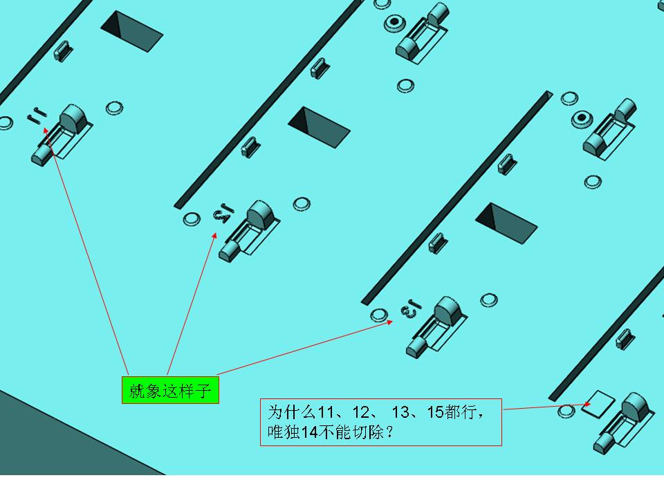

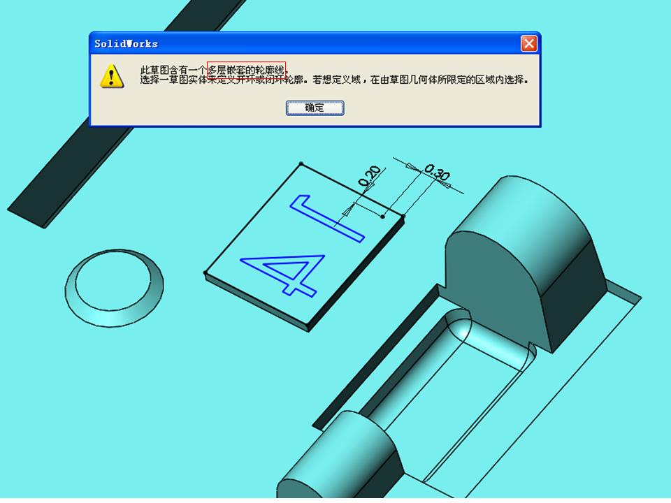

哪位高手解释一下,多层嵌套的轮廓线是啥意思?如下图,我想做了个切除特征,留下中间的文字,却碰到这样的问题,难道“14”真是个不吉祥的数字?
& j9 I4 D& R( p% d& E/ D1 H9 d/ C( d另外,想问一下,文字的阵列该怎样做?而且如下图,文字不是一成不变,而是递增的。

你把外面黑色的矩形线框删除就没有这个提示了!如果你想要字体是突出的,可以在拉伸切除的时候选中反向切除,就可以了~

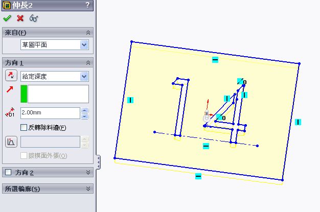

发表于 2009-10-13 10:16:34 | 显示全部楼层 来自: 中国广东惠州

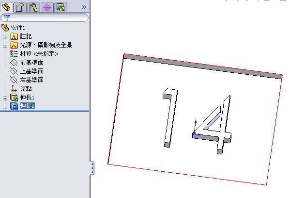

因為你的14的4裡面有一封閉輪廓造成巢狀迴圈 ,如圖修正或先切除外框再拉伸文字.& C4 I& L5 `( q
: x1 i5 q- s% y 142.jpg

 楼主| 发表于 2009-10-13 11:49:27 | 显示全部楼层 来自: 中国广东东莞
3楼的解答非常正确!太谢谢了,我已经做出来了,同时又学到了一种灵活多变的思维方式。

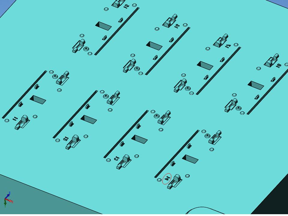

发表于 2009-10-13 12:07:56 | 显示全部楼层 来自: 中国江苏苏州
那个4不行
4切除后会产生一个悬空的尸体,不行的
