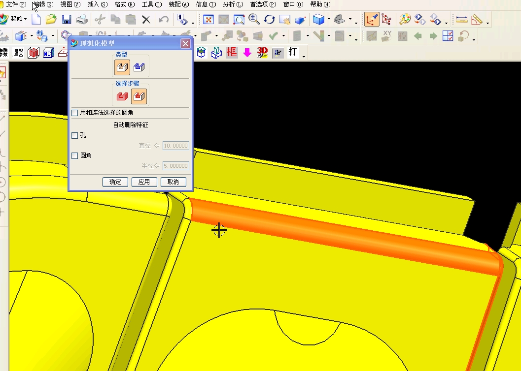

UG中理想化模型命令是否有?还是外挂?(就是针对删除倒好的圆角这个用法很便捷的,我也是同事无意间看到发了录像视频给我看了下,我觉得确实很好用,但从UG找了找都没找到,希望知道的朋友能在此指教下;万分感激;)
发表于 2009-10-13 11:24:35 | 显示全部楼层 来自: 中国山东济南
“理想化模型”是在高级仿真中提出的一种模型简化的概念,通过对细部特征的消除(不影响仿真结果)以利于提高运算速度,这种方法只修改仿真模型,对主模型不做改动。

我是去了圆角后再转XT出去了,呵呵,做了个视频,楼主看看吧,) V7 r$ z/ O/ p$ \# E& N

补上个视频,楼主看看吧3 d& S/ Y3 d0 \/ C0 l' v2 n4 t2 n
3 G: G8 m( i) `& k[ 本帖最后由 694865935 于 2009-10-13 12:54 编辑 ]
