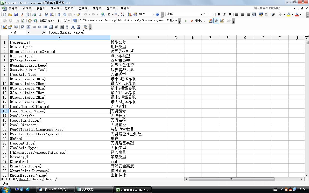

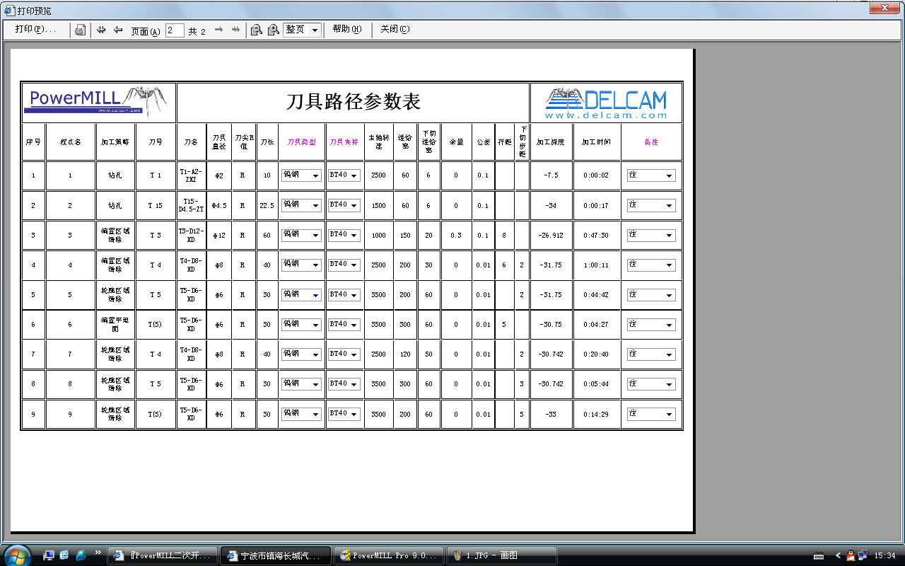

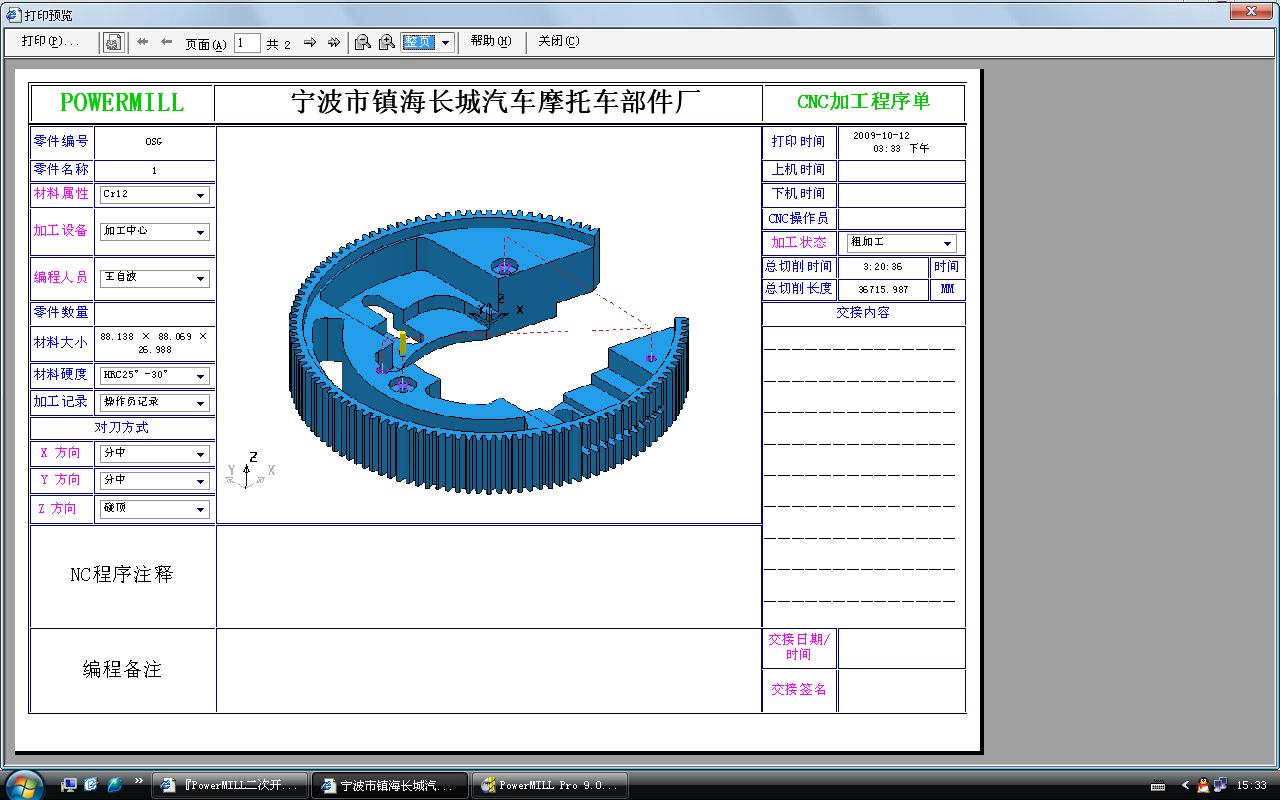

[分享] 打造自己最完美的程序单,教大家用FrontPage 2003来设计适合自己程序单!
发表于 2009-10-13 12:06:20 | 显示全部楼层 |阅读模式 来自: 中国浙江杭州
打造自己最完美的程序单,教大家用FrontPage 2003软件来设计适合自己程序单!; d5 f& w6 g) A2 m1 K
/ S" D  I/ P3 L- ^" h3 @; e8 p
FrontPage 2003软件独有的网页制作编辑功能,会让我们编辑程序单更加容易!
; @8 F4 U& V* Y: Z# M# {9 W8 u/ w7 ^/ o  _( G; e, V0 V
下面是程序单的变量详细说明还有视频教程!" _! ], O7 n/ d& A$ {# d; S
- M  h8 j: T6 \

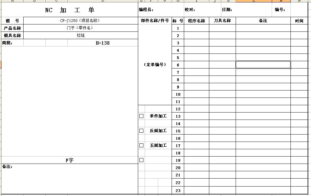

小飞兄,我这有个我自己设计的程序单。  是EXCEL的。  不会弄变量  不知道你能弄不。以下是程序单截图。 我感觉目前为止我看到最为漂亮的程序单了 。
$ k5 F' K9 E# k/ c如果你能弄的话 加我Q  我发给你模板
