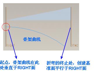

这几天联系骨架弯曲 功能 ,画了草绘路径 怎么生成没反应 啊  高手指点 啊 详细步骤 说说看

“骨架折弯”是将一个实体或曲面沿指定的骨架曲线进行折弯,折弯后特征的截面与曲线垂直,因此骨架曲线必须是连续相切曲线(C1连接)。
6 f% k& s4 ]5 L“骨架折弯”的四个要素:折弯实体、骨架曲线、起始平面、终止平面。
+ i: K$ N$ [6 \  ?0 |1、骨架曲线:骨架曲线最好与起始平面对其并垂直,一般情况下,骨架曲线是2D曲线。 ) [$ q" `1 [: d: k2 Q5 G+ q
2、起始平面:起始平面是系统自定义的,它经过骨架曲线折弯的起点,并且垂直于骨架曲线。 3 F3 M) i9 n+ T% n
3、终止平面:一般在实体的终点处创建一个与起始平面平行的平面,此平面为折弯的终止平面,终止平面一定要与起始平面平行。
3 K! K; d  X$ u# S$ U7 }, c4 u$ P& q
起始平面和终止平面之间包含的部分就是实际折弯的部分。
# l# y. d  ^! O# E- b8 q# p  ?8 t/ n5 H
“骨架折弯”需要注意的事项: 2 |. @6 }& }: ], P/ [
, r% X, h) s6 P5 G6 U1 C& t1、注意起始点的位置,它影响到终点处的基准平面是否容易创建,而且更影响折弯后实体的位置。
* W8 o6 V' E: Z/ e1 N+ D4 u, ?. j  `3 F$ b/ [. [  ~2 o
2、骨架曲线的位置: , m  |5 K  t; X2 r
3、折弯实体的壁厚:
- M. i% m# M2 A% J当骨架线离实体太远,或者实体壁厚过大时,导致在圆弧处实体相交,造成折弯失败。
