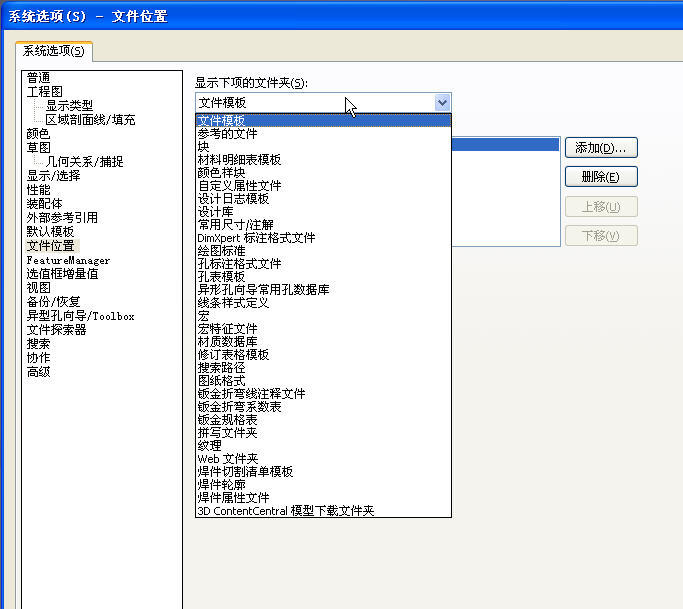

怎么样生成SW工程图模板,并在新建中可以看到你的新工程图模板和SW自带的工程图模板共存??

工程图模板的定制你可以找找相应的帖子,要看到共存的模板,需要把自己定制的放到相应的目录里,见图中所示的选项,显示的文件夹位置就是模板的存放位置,拷贝到那里即可。
发表于 2009-10-24 23:37:43 | 显示全部楼层 来自: 中国上海
2楼说的对,我在补偿一下,注意保存的格式,其实很简单的

保持在这个文件夹好了C:\Documents and Settings\All Users\Application Data\SolidWorks\SolidWorks 2009\templates
