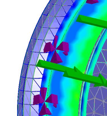

请问如何隐藏如下图所示的网格?网格没有隐藏的话,观察应力分布实在是不方便。

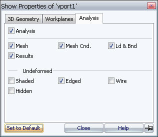

在界面中右键,选择Show Proerties。; c% D+ n6 a. e6 P
