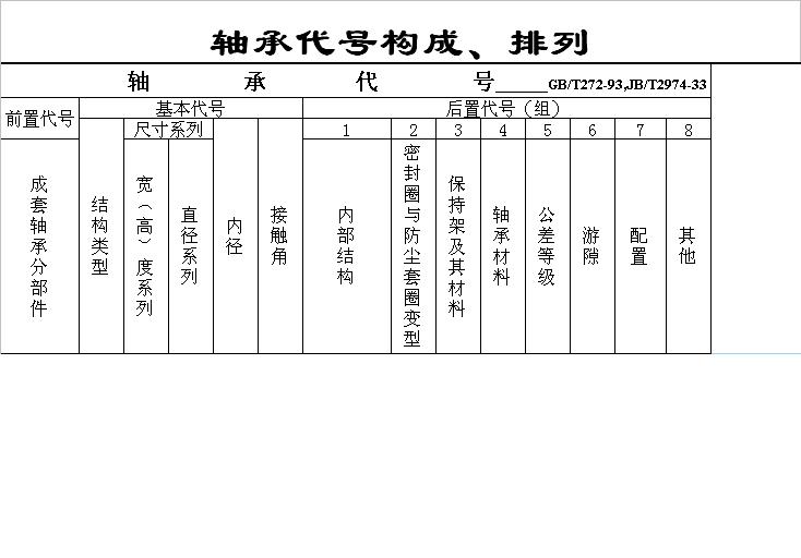

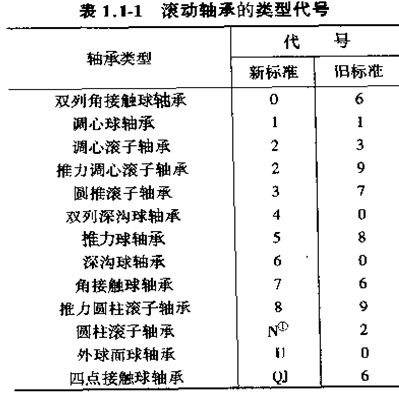

发表于 2009-10-15 08:57:56 | 显示全部楼层 来自: 中国山西太原
回复 15# jaychou315 的帖子
你说的可能是旧型号,新型号不是这样的了,在基本代号中右起第5位是类别代号,0双列角接触轴承,1是调心球轴承,见下表:1 J" P  V, F8 t( D4 F
. r' K3 D4 ^( y9 U
[ 本帖最后由 gaoyns 于 2009-10-15 09:10 编辑 ]
