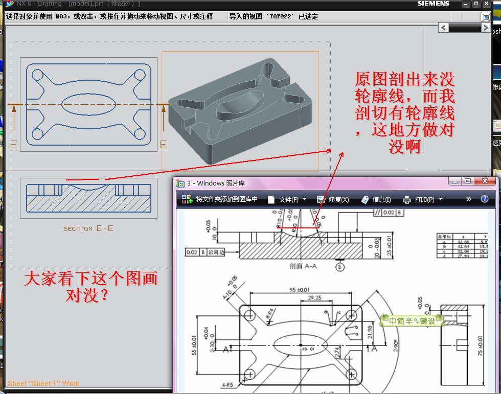

[求助] 麻烦大家看下这个图画对没
发表于 2009-10-13 18:36:10 | 显示全部楼层 |阅读模式 来自: 中国广东佛山
好像也是从论坛找到的 ~原贴不知道在那了 ~主要是图中红色地方不肯定画对mei ~麻烦大家看下画错没
发表于 2009-10-13 19:27:07 | 显示全部楼层 来自: 中国河北沧州
按他的图不只中间岛上有凹陷,凹陷应穿透整个宽度。
发表于 2009-10-13 20:24:51 | 显示全部楼层 来自: 中国浙江温州
对  顶 呵呵
发表于 2009-10-13 21:10:08 | 显示全部楼层 来自: 中国广东广州
中间错了,应是一个类似个椭形面的凹陷
发表于 2009-10-13 21:47:21 | 显示全部楼层 来自: 中国江苏常州
我们学习时候的画法,应该画轮廓线;不知道有无新的规定。
" u5 b  v$ |* ]; p! j不过现在方便了,旁边加个三维图,一般不至于误解。
发表于 2009-10-14 08:07:20 | 显示全部楼层 来自: 中国广东惠州
主视图中明显少了二根直线
发表于 2009-10-14 08:39:25 | 显示全部楼层 来自: 中国广东东莞
这张图我画过了,你画的有点不对.上表面那个R应该是贯通整个面的
