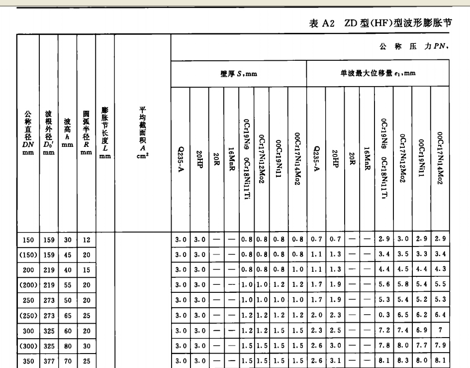

波纹管膨胀节标准GB16749中怎么没有用20R和16MnR(Q345R)材料的?Q345R的筒节中应选用什么样材质的膨胀节?

选膨胀节的材质,主要依据具体工况来选。
发表于 2009-10-13 20:23:35 | 显示全部楼层 来自: 中国江苏无锡
根据GB6654-1996标准规定,20R和16MnR最小厚度为6mm,所以GB16749规定:对于壁厚小于6mm的碳素钢波纹管采用20HP钢板进行制造。
