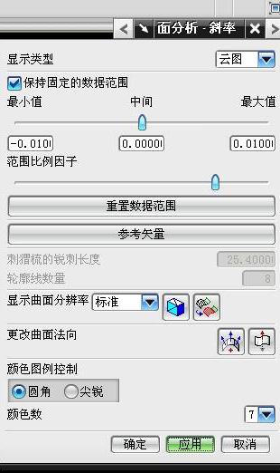

在UG建模后,可以进行出模分析么,怎么做?
发表于 2009-10-13 20:27:04 | 显示全部楼层 来自: 中国重庆
楼主是指有无拔模斜度吗
发表于 2009-10-13 21:21:04 | 显示全部楼层 来自: 中国广东广州
很多方法可以检测,我喜欢用:形状分析里面/面分析-斜面。很管用的
beyond2009 + 2 应助
发表于 2009-10-14 10:45:23 | 显示全部楼层 来自: 中国山东青岛
我用的是NX4,在“分析”-“塑模部件验证”里,可以分出上下模,如果只是查看斜度,就用楼上老兄的方法
 楼主| 发表于 2009-10-14 20:35:16 | 显示全部楼层 来自: LAN
回复 2# 92hcc 的帖子
我的意思是,比如说,我的产品模型做好了,可能比较复杂。我就是想知道,用这个软件能不能检测这个模型能不能出模。。
